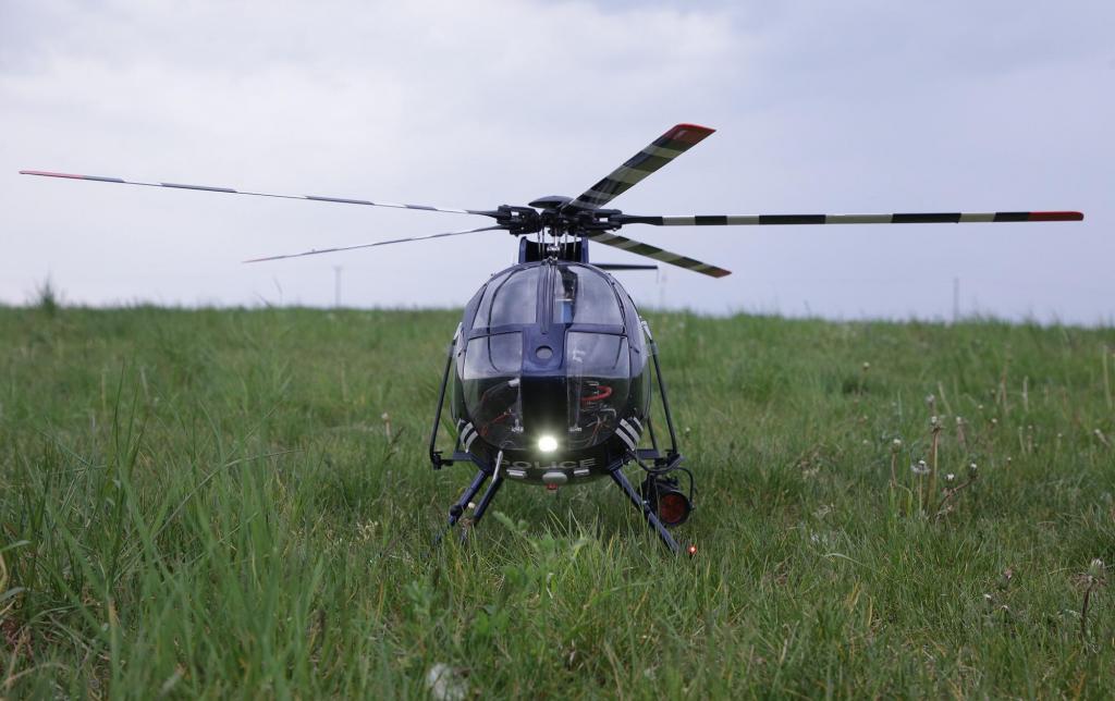

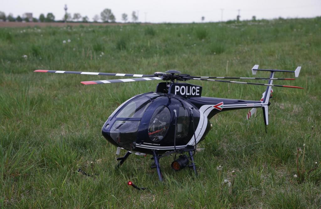

Hughes vypadá ve vzduchu dobře i když zrovna v dnešním podmračeném odpolední než se rozpršelo nevyniká tolik na modrá metalíza a model vypadá skoro černý s bílými pruhy. Uplatnila se víc světla a reflektor kde je ale špatný kontakt podobně jako na směrovce kde to bylo na revizi konektorů. Na videu je nechtěné mrkání reflektoru dobře vidět :-).
Na pětilist dost v poryvech foukalo, druhak jsem úplně jinému stylu lítání odvykl a až poslední pátá baterka byl trochu čistší let s menším počtem chyb. Hlavně se musí hlídat vítr, zatáčky po větru kde se to nečekaně dokáže propadnout. Po zkušenosti z Bambousku kde mě vítr sundal jsem lítal převážně jenom na nejvyšší otáčky.
Radost dělá obří polosouměrná vrtulka, zkoušel jsem i rychlé couvání proti větru a model udrží, to se u pětilistu nevidí často a před opravou kde byla klasická vrtulka 105mm polosouběrná Helitec nebo souměrná - ani náhodou.
Nenašel jsem Jlog2 tzn. bez dat a v souběhu všech pro a hlavně proti jsem nehodlal pokoušet bambi vak s vodou na novém Hughesovi se slabším motorem. vyzkoušel jsem jenom kanystr s vahou bambi vaku ( pohoda ) a pak dal + 1litr vody, taky bez problémů a odhozeno. Na dva litry půjdu až příště v klidu.

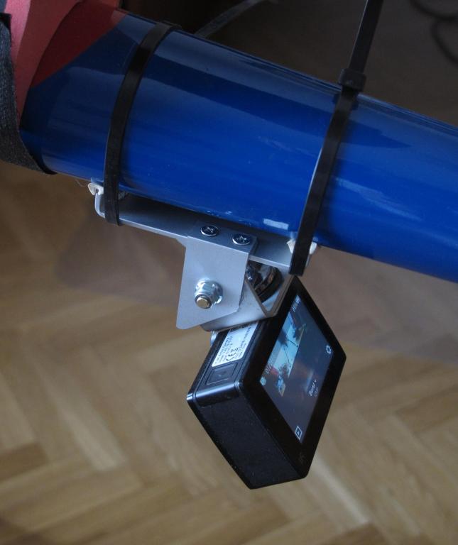

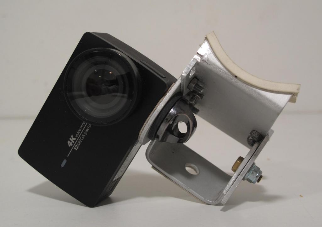

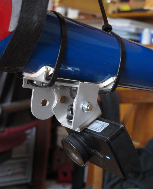

Dopoledne jsem vyrobil držák kamery kotvený na trup směrem dozadu. Na natáčení toho co se děje pod heli, nabírání a vypouštění vody, zásahy nebo minutí cíle. Držák umožňuje osazení kamery na plocho i na výšku, v SW se to potom otočí.
Upevňuje se dvěma stahovacíma páskama, držák má pryžové lemy proti posuvu na mírně kónickém tvaru trupu. I s kamerou váží 158 gramů, střed je 53cm za hřídelí pokud bych to chtěl vyvážit tak aby to nemuselo řešit bezpádlo, na baterce která má střed 30cm před hřídelí by musel přistát mezi obě baterky sáček s 244 gramy olova – celková váha téhle varianty je 402 gramů.

Ahoj Tomáši. Asi to udrží ta guma, ale raději se ujisti, že se ty pásky po kónusovém ocasu nešoupnou a tím pádem neuvolní. Mikrovibrace umí v tomhle směru hotový zázraky.
Relax
Příspěvky: 5304
Bydliště: Praha 6
Re: Vestavba TREX550E do maket. trupu Hughes MD-530 ThunderT
#1940 Příspěvek od Relax »
Dost dobrý. Před chvílí jsem něco upravoval a teď to tady čtu, díky za varování :-). Už včera mě napadlo že ta guma není žádná pojistka, kónus je kónus a kdyby se to svezlo dozadu a trefila to vrtulka je vymalováno....
Takže jsem dal kousek od obou okrajů dva M3 šroubky, v trupu provrtám v dané pozici dva otvory kam to 2-3mm zajede a pásek s gumou zajistí. Když bude video k ničemu - Jello efekt je jasný ale spíš vibrace, dva otvory oželím a až se bude dělat časem povrchovka, bude tam mraky tmelení.

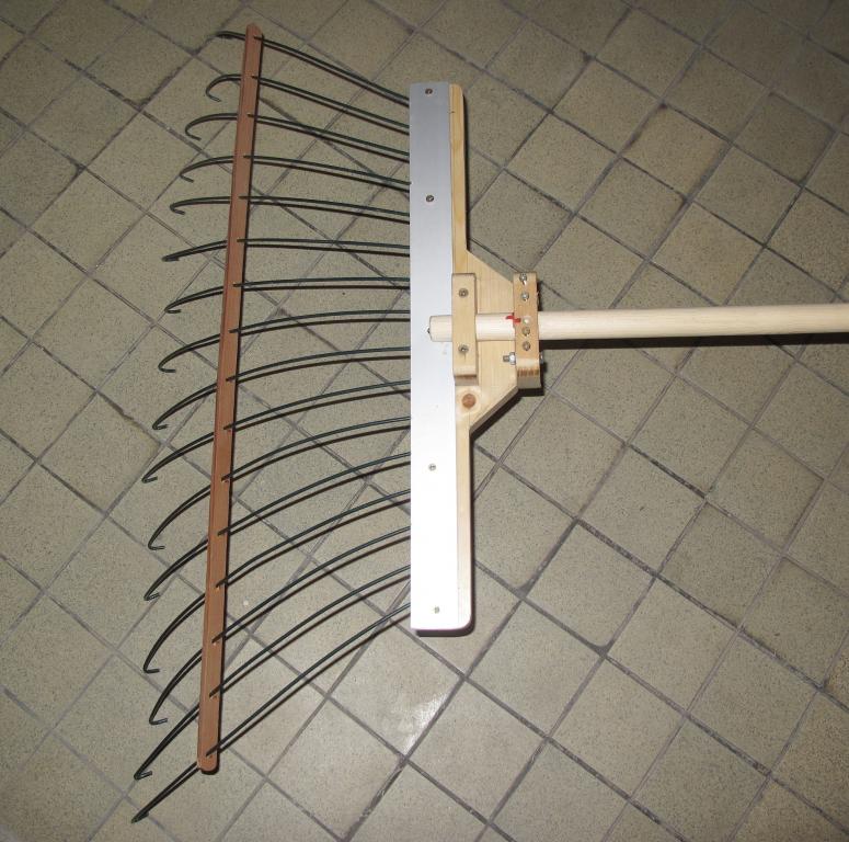

Odpoledne zkusím bambi najít, vybavení na to mám, vyrobit se dá všetko :-). Hrábě jsou rozebiratelné ( očíslované dráty ven ), tři dvoumetrové dřevěné násady na smetáky s alu spojkama jsou asi zbytečné ale preventivně je mám. Kdoví jestli je ještě nebudu někdy potřebovat.

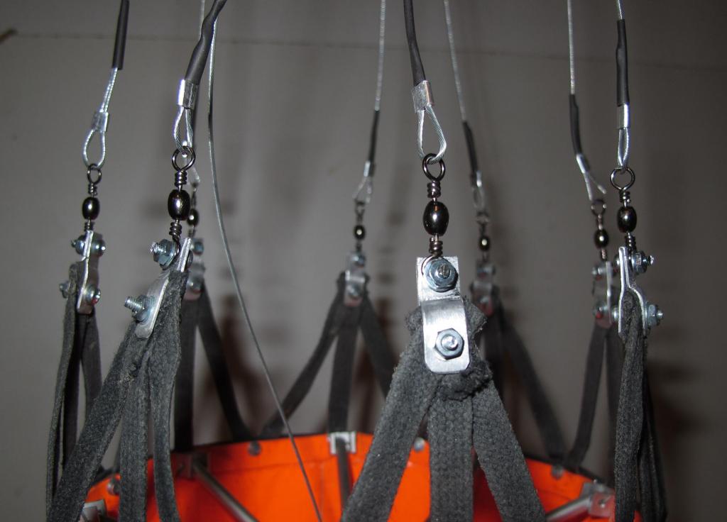

Vyndal jsem mosazné futro z horního uzávěru bambi vaku které občas vázlo a osadil rybářské obratlíky jak napadlo OPR. Přesně tohle to chtělo :-). Šroubky M2,5 jsou zkrácené štípačkama a nezabroušené.

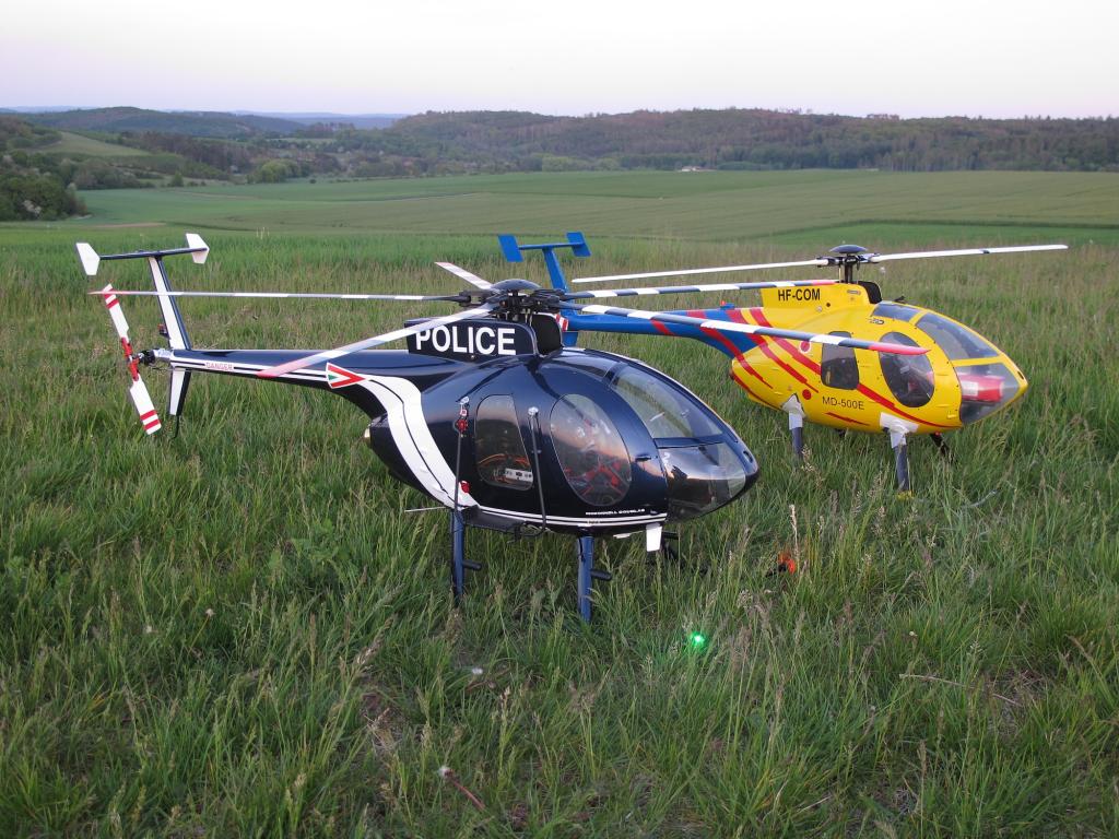

Včera testování listů na jedné baterce, napřed snížení úhlů na listech z +12 na +10 a z -9 na -5 stupňů, pak snížení agility Main rotor ze 60 na 55 a vrtulky z 85 na 70 jak to radil Martinzpráglu.
1/ polosouměrné lopaty SPIN BLades hloubka 70mm, živý projev, přesné ale dost agilní, dobré na dynamičtější lítání, pořád moc živé na visení a tancování nad vodou s bambi vakem.
2/ souměrné Torsion Blades High Energy P. Novotného, možná příliš nebo málo dotažené, zaznamenal jsem pohupování trupu a nepůsobilo to moc dobře, Spin Blades možná lepší.
3/ Laminátové souměrné MSC - jasný vítěz. Letí to úplně jinak, měkce, předvídavě, tohle je ta správná volba na bambi vak. Ještě se musím podívat na doporučené maximální otáčky přestože mi stačí ty nejnižší, případně napíšu panu Vorlovi.
Aktuálně mám pocit že je s laminátama Hughes ještě stabilnější a klidnější než pětilist, to je celkem překvapení.
Nevím teď jestli jsem tam měl JLog2 a jak je to se spotřebou, kdyžtak to zopakuju. Mám pocit že těžké Spin Blades si berou trochu víc a avizovanou úsporu danou polosouměrným profilem jsem tam už tehdy nenašel.

Pak jsem otestoval držák kamery, tam je to dvousečné. na výšku je kamera stabilnější a nevibruje tolik, nezabere ale celý bambivak dole i s trupem.
[youtube]http://www.youtube.com/watch?v=LxsJZ3f11LM[/youtube]
To se dá natočit na výšku, video následně otočit o 90 stupňů ale zase je tam dost výrazný ořez, přesto je to i tak použitelnější. ¨
[youtube]http://www.youtube.com/watch?v=tENV77NhRE0[/youtube]
Držák každopádně funguje a drží na místě, akorát ty vibrace nic moc. Ještě zvážím umístit kameru shora na lyžiny dozadu, cílem je natočit celý proces nabrání a vypuštění vody.
