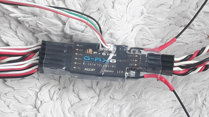

Přidám i foto elektroniky v éru.

Hneď pri prvom odskúšaní mi jedno zasvietilo a opustil ho ten smrad čo poháňa elektroniku..
tak som si to radšej zamrštil:
Takto mi dúfam už servá nehoria..
