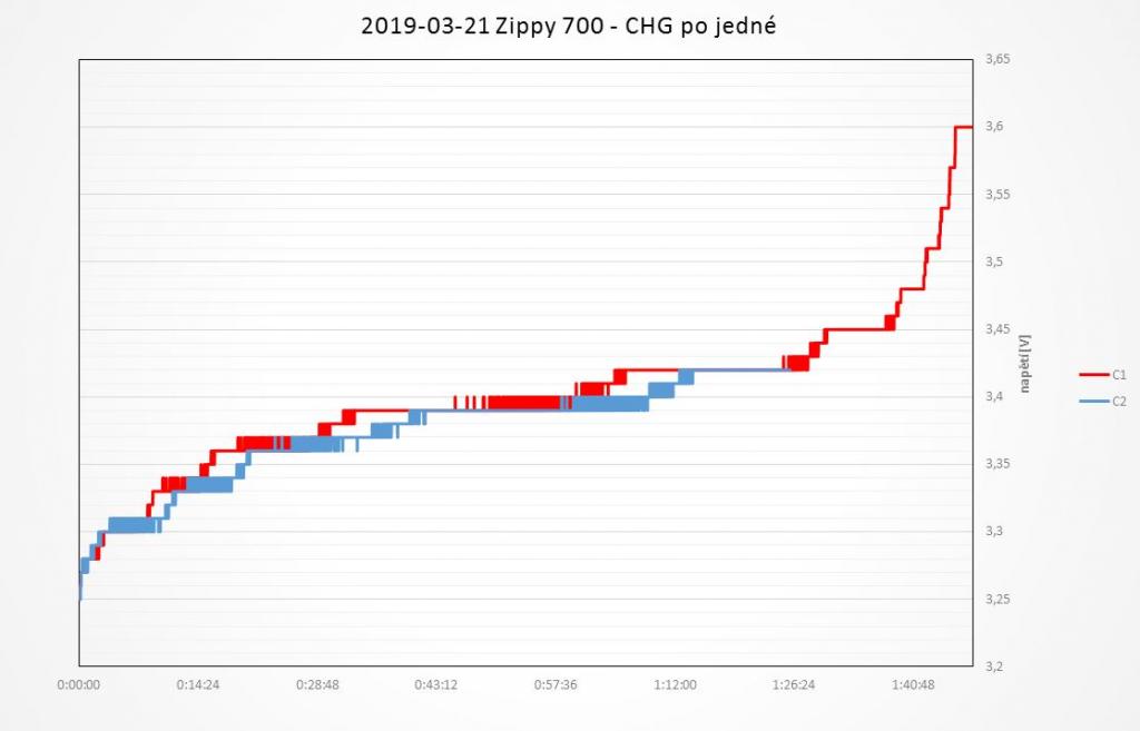

Nabíjení po jedné - 0,4A
1.čl. - 641mAh
2.čl. - 665mAh (1h52min) - bohužel nemám celý záznam napětí
Předpokládal bych, že tedy obě baterky se nabily. Ráno jsem ještě přeměřil stav a čekal podobné hodnoty.

valajda píše:..
Z toho by mi vycházelo, že oba články byly v zásadě nabité.
Vybíjení na konečné napětí 3,0V - nastaveno 2C=1,4A
Řekl bych, že druhý článek je tvrdší a napětí mu klesá pomaleji.
Celková odebraná kapacita 644mAh
Pri vybíjaní, to ten nabíjač ešte aj balancoval?! Alebo ako inak vysvetliť ten záver grafu vybíjania..?
To že po odležaní majú rôzne napätie, je podľa mňa len prejav rôzneho priebehu nabíjania a hlavne jeho konca.
Rozdiel (vyjadrený v kapacite) je maličký - ako ukázalo to dobitie, ale nejaký je a na napätí sa takto prejaví.
Nie je ideálne, že nabíjanie po jednej vykazuje rozdiel v priebehu aj kapacite, ale nie je to zrejme nič tragické
a mám pocit že to by sa postupne vytratilo keby sa sada viackrát takto použila - len tam naozaj nesmie balancer nič babrať.
Presne rovnaké v prírode nič neexistuje..
LiFe Zippy spred pár rokov mám len jedinú 500mAh a prakticky nepoužitú v šuflíku, lebo to mala byť príjmačovka..
a články majú kapacitu 430 a 480 mAh a rozdiel v odpore a priebehoch je na môj pocit príliš veľký, teda
na to aby som jej veril a nechal ju držať príjmač v lietadle. Keby to nebolo zrovna na príjmač, myslím že by sa to dalo
normálne ignorovať a používať (hlavne keď je to len 2s takže nehrozí prepólovanie).
Podstatný je princíp nebalancovať ale nabiť každý samostatne, a potom by sa malo nabitie ako celku upraviť,
t.j. končiť oboma rovnako plne nabitými.

coro píše:...
A nebude to jen tím že "červený" článek má velký (větší než modrý) vnitřní odpor a po odlehčení proudu šel s napětím nahoru?
coro
Příspěvky: 9047
Bydliště: Bratislava dnv SK
Re: nabijení baterii LiFePO4(A123)
#98 Příspěvek od coro »
jyrry píše:A nebude to jen tím že "červený" článek má velký (větší než modrý) vnitřní odpor a po odlehčení proudu šel s napětím nahoru?
Noo.. neviem, ten rozdiel je malý, len ten priebeh je čudný. Modrý pokračuje v poklese = skončil s kapacitou, červený trošku stúpne = zostáva mu trochu kapacity navyše.. Môže byť mäkší, ale musí teda mať zároveň vyššiu kapacitu alebo bol viac nabitý..
Skorej sa mi zdá pravdepodobné, že napätia boli možno aj rovnaké (to je jedno či ano či nie..) ale balancer to zle zmeral a preto ubral modrému pár mAh, a preto potom červený ešte tú nejakú kapacitu navyše mal a napätie mu trošku stúplo.. nie moc lebo balancer začal zase na tom vyššom, kým to neskončilo.
Chýbajúca kapacita pri následnom nabití by tomu aj dala za pravdu, ten drobný rozdiel modrý=665mAh a červený 641mAh.
Kým nevieme čo robí balancer, ťažko sa to odhaduje.
Sú dve základné možnosti -
A- nechať to tak, že u LiFe to nevadí a dá sa to takto používať, netreba si trápiť hlavu.
B- zlikvidovať balancer a pozerať či to bude bez neho perfektné.(no úplne nikdy nie, ale lepšie než tieto úlety).
Pri "B" je vadný článok jasnejšie identifikovateľný, pri A je to síce hodne naslepo ale zase bez starostí kým je sada aspoň ako-tak funkčná...,?
