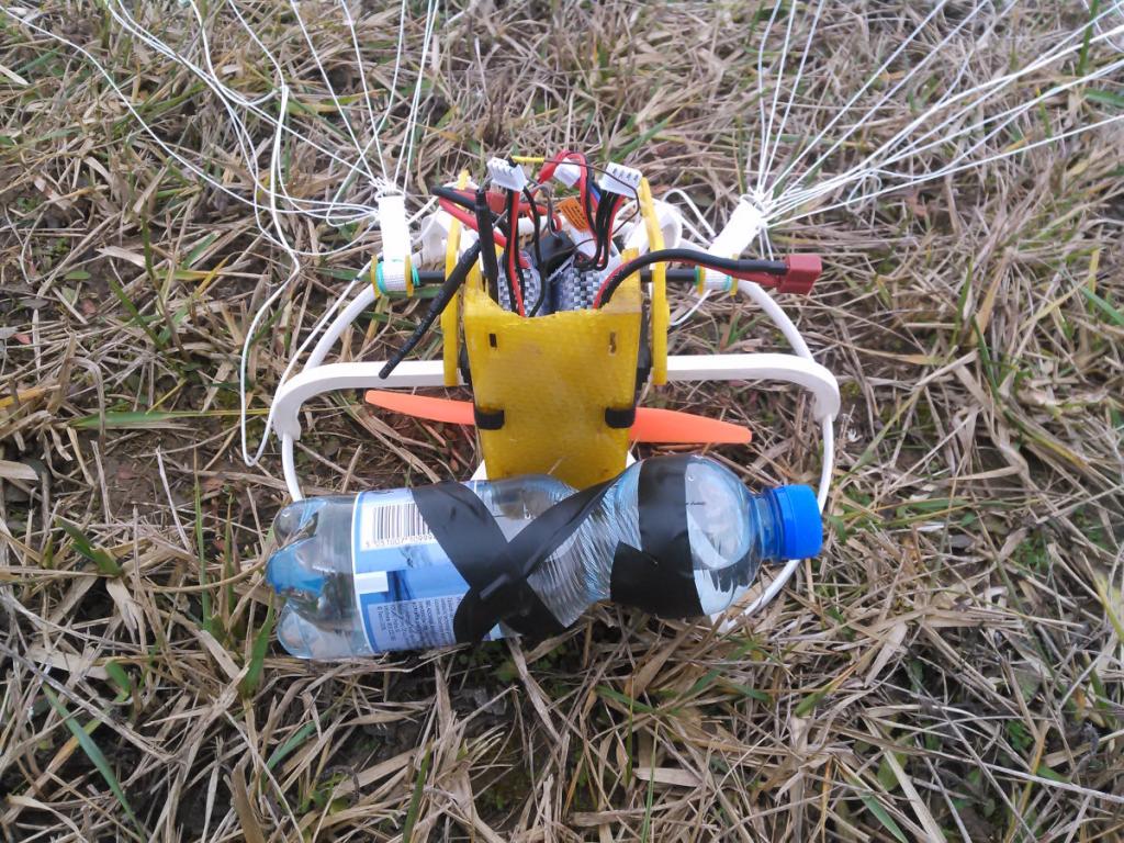

Koupil jsem v Tesku za čtyři koruny nějakou půllitrovou petflašku jako zátěž a přilepil izolačkou. Bohužel to nešlo podélně, jak jsem původně zamýšlel - to už bylo těžiště moc vpředu. Tak jsem to dal napříč. Foukalo víc než včera - předpověď byla 4 m/s, a občas to i bylo turbulentní. Přemýšlel jsem, jestli vůbec jít do vzduchu, no ale nakonec jsem to risknul. Nejdřív jsem ladil délku řidiček s novými pákami tak, ať to vůbec jde nadhodit nad sebe. Pak při prvním pokusu padák zatáčel jen doprava, tak jsem rychle přistál. Izolačka praskla, tak jsem to vyměnil za skelná vlákna, a to pomohlo. Nakonec délka řidiček vyšla tak, že značka těch 649 mm je tak 5 mm nad tím horním očkem, na které jsou navázány všechny ostatní šňůry. Takže zřejmě se těch 649 mm myslí odsud jako u ostatních šňůr, ne od toho spodního D-kroužku, kterým řidička taky prochází.
No a pak už to fakt letělo. Dal jsem na starou 2200 mAh 3S baterku 11 minut motorového letu. Vodorovný let zhruba na půl plynu. Ke konci už to moc netáhlo - zjistil jsem, že jsem si včera při testování nechal alarm na úrovni 2S, nikoliv 3S. No ale po dolítání cca 11.2 V, uvidíme kolik večer dobiju.
zdzd, díky za tip s tím zaklaplým uchem - použil jsem - přibrzdit jednu stranu a zapumpovat druhou, a ucho se fakt odklaplo.
Pak jsem ještě zkoušel druhou baterku, ale to už foukalo dost, a hlavně to dělalo turbulence - padák se mlel na všechny strany a krosna se rozhoupávala. Tak jsem toho nechal. Ještě se mi zdá, že to mírně táhne doprava, možná nevyvážením krosny tou petflaškou, možná ještě poštelovat řidičky. Ale to až za bezvětří.

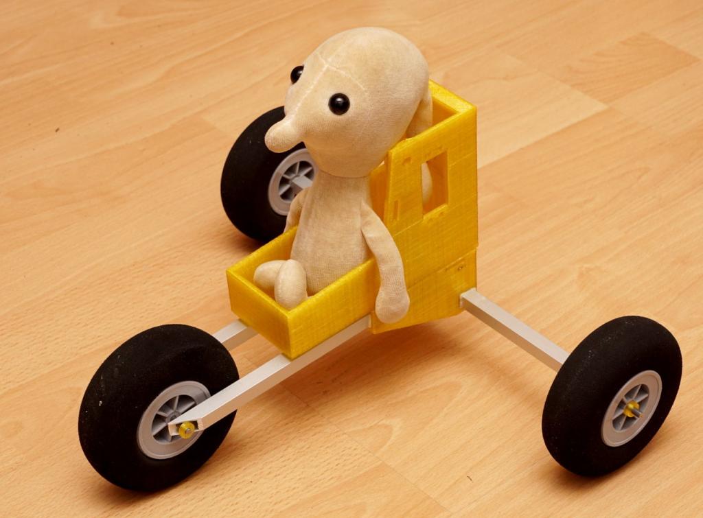

Koupil jsem olovo jako zátěž, ale přijde mi líto vozit mrtvou váhu, tak jsem spáchal podvozek:
100mm mechovková kolečka, 10x10x1 alu profil, 4mm ocelová oska (v zadní nápravě průběžná po celém rochodu). Celková hmotnost 380 g. Pokusné sestavení s novou krosnou:
Asi tu krosnu osadím. Myslel jsem, že s tím počkám, dokud nedojde nový motor z banggood, ale nějak se to rozbilo - skoro dva měsíce a motor furt nikde. Mezitím aspoň probíhá konkurz na pilota:

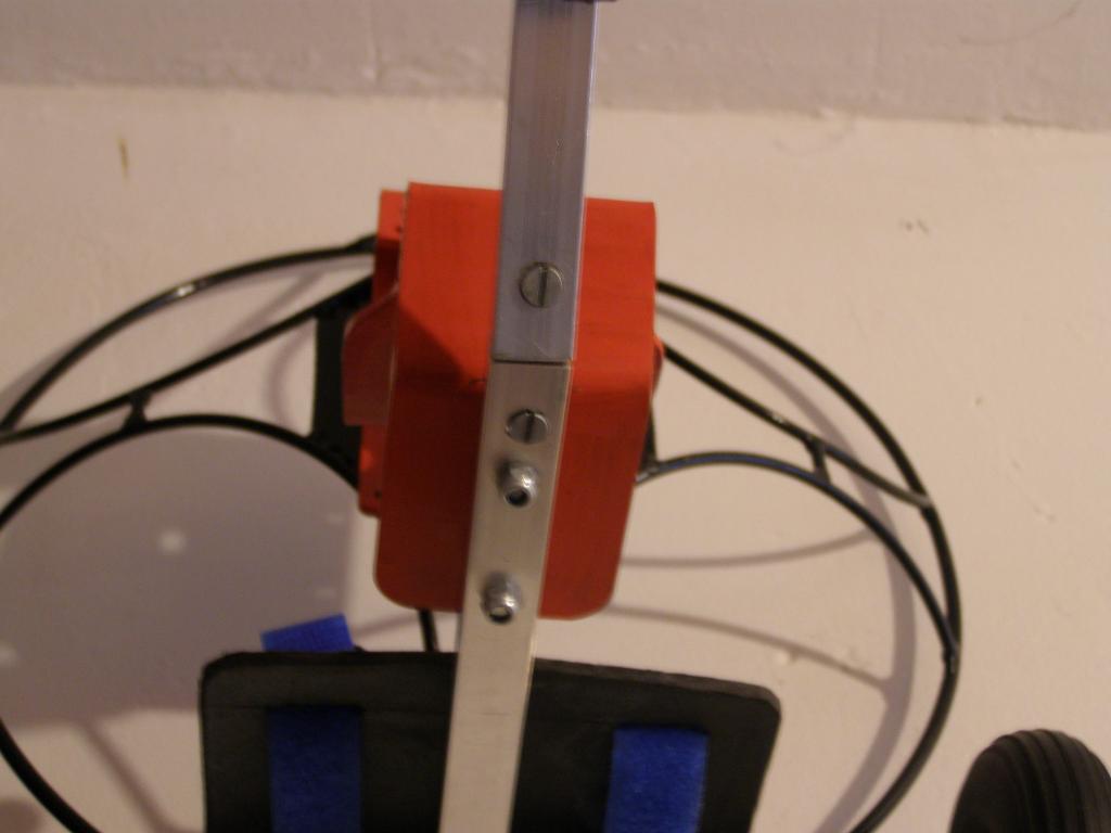

Pokus o zálet nic moc - měl jsem na dolní stěně krosny čtyři štěrbiny pro dva proužky suchého zipu, proti nim jsem vytiskl stejné i do toho podvozku. přední z těch dvou sucháčů jistil i baterky, zadní jen krosnu k podvozku. Vypadalo to, že to drží docela fest. Dneska teda trochu pofukovalo, tak jsme se synem trénovali starty a tak, ale pak že přecejen půjdu do vzduchu. No, po několikátém nadhození jsem si řekl že teda teď už je to možná ono, pustil jsem podvozek a přidal plyn. Nicméně poryv větru sfoukl gondolu na stranu do země. Při dopadu se na rozhraní gondoly a podvozku ve všech čtyřech dírách ty sucháče přestřihly. Jinak teda žádné poškození, tak možná by to šlo prohlásit za destrukční zónu a za vlastnost. Náhradní jsem neměl, takže jsme přešli na letadla, ale vítr sílil, takže i tak nic moc.
Jen teď přemýšlím, jak udělat pružnější spoj mezi gondolou a podvozkem.
Uvažoval jsem, že bych mezi gondolu a podvozek dal ještě třeba 5 mm LDPE desku, která by přecejen v dopředném směru při nárazu o pár mm zapružila. Co myslíte? Nebo s sebou prostě nosit na letiště roli sucháče?

#269 Příspěvek od johnf56 »
YenyaKas
Ja to mam na všetkých podvozkoch na pevno a to si prežili aj brutalne pády zatiaľ ani jeden nepovolil.
