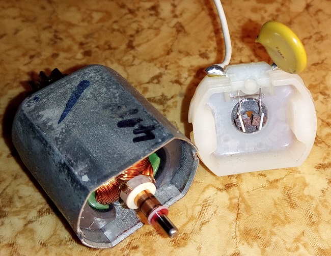

Ono jde taky o to, z čeho ty planžety jsou a jak to čínskej soudruh a nebo dítě předpružili a při montáži zkroutili.
Měl jsem dnes rozhozených několik Kiekerťáckých Manušáků a ty maj uhlíky všecky. Do auťáku se asi zas takový srágory nedávaj.
Přišel jsem taky na jednu zákonitost, všechny motorky, co mají uhlíky, mají montážní škvíru či dírky na roztažení uhlíků před nasazením čela motoru.
Doma jsem koukal na pár plechovek průměru 27,5 mm na 2,4 a 6V a uhlíky mají všecky, je tam vidět oválem z boku.

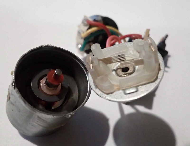

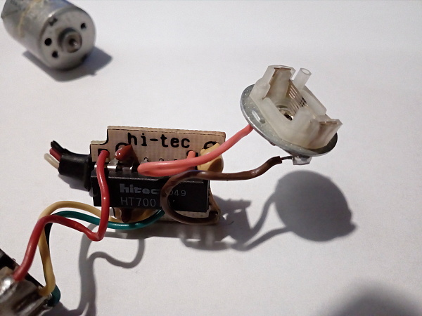

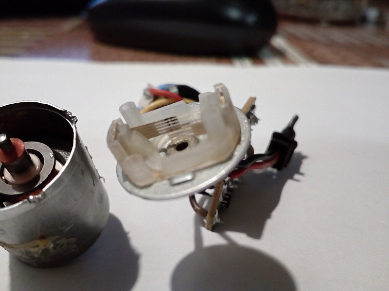

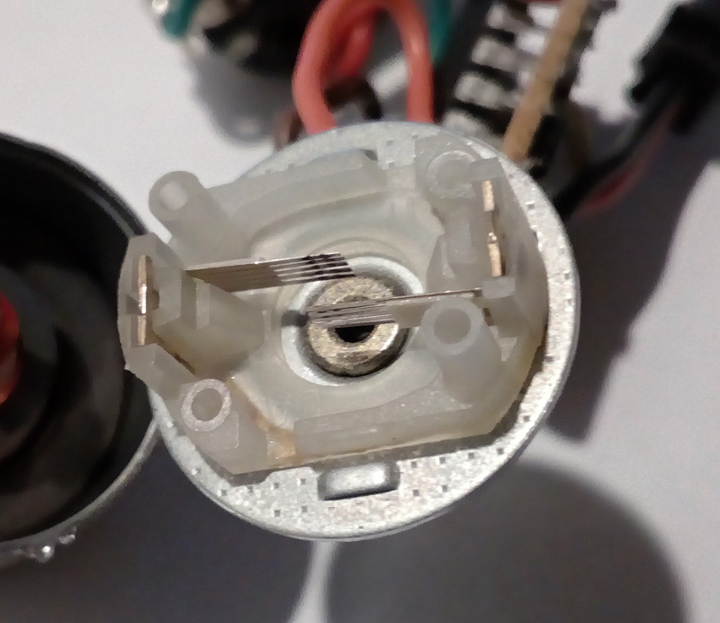

Nedalo mi to, tak jsem vykuchal 15 let staré (funkční) servo Hitec. Řekl bych, že kartáčky jsou i po těch letech v mnohem lepší kondici, než co nám zde prezentoval Celeron.

Petr686 píše:tak jsem vykuchal 15 let staré (funkční) servo Hitec
Podle servozesilovače bych tipoval, že je ještě starší.
