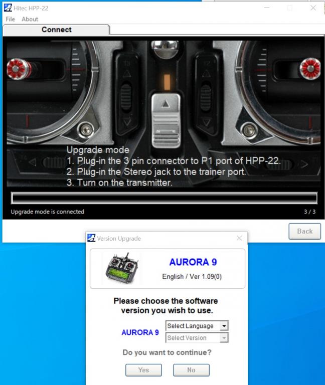

Dívám se, mě to nabídlo poslední FW 1.07 (3) v návodu píšou, že existuje 1.08. Kde bych ho našel?
Failsafe jsem nastavil std dlouhým stiskem Link tlačítka na přijímači (minima i optima), vyzkoušel a funguje (motor na minimu, serva dle nastavení).
Re: vysílač Aurora 9X
Pripoj HPP, spusť HPP, v dolnom pravom rohu: HPP-22 Ver.1.19(1). To je najnovšie.
V tom balíku sú všetky aktualizácie
Postup: Upgrade mode, vyskočí malé okno: Select Language, Select Version a tam je FW 1.09(0) ako najnovšia.
