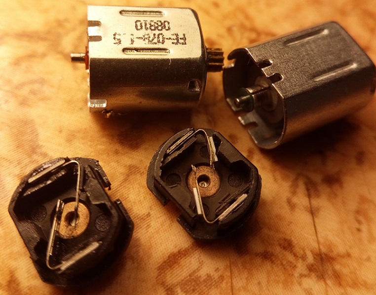

Před pár týdny mi za letu odešlo křidýlkový servo FMS 3103. Najednou se přestalo hejbat, naštěstí zůstalo poblíž středu a tak to šlo upáčkovat. Protože jsem měl ještě to samý Emax 3103 s vylomeným zubem, tak jsem si řekl, že ze dvou sesadím jedno funkční.

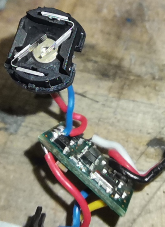

Po rozmontování jsem zjistil, že v tom odešlým za letu má motor nulovej odpor a na dvou tranzistorech můstku servozesilovače jsou "čepice" jak bouchly. Ten motor mě překvapil a tak jsem mu sundal deklík s kartáčky. No a celkem veliký překvápko.

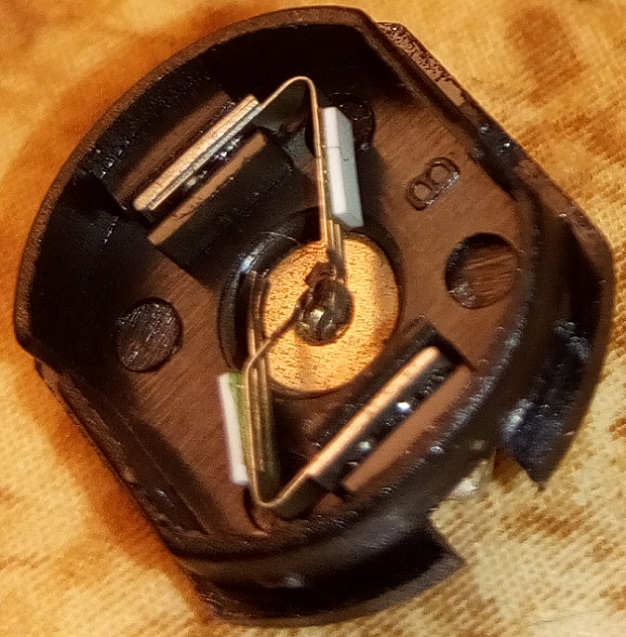

Jak je vidět, kartáčky jsou jen 3 x nastřihnutá planžeta. 8O Jeden kartáček je zcela přebroušenej a upálenej, na druhým je ubroušená jen jedna ze tří planžet. Kartáčky byly zcela určitě šluslý na jednom vývodu komutátoru.
Na Emaxu s vylomeným zubem jsou taky na dvou tranzistorech můstku "čepice", motor je v pořádku. Zde asi vylomenej zub zablokoval převodovku a velkým odběrem motoru odešly tranzistory.

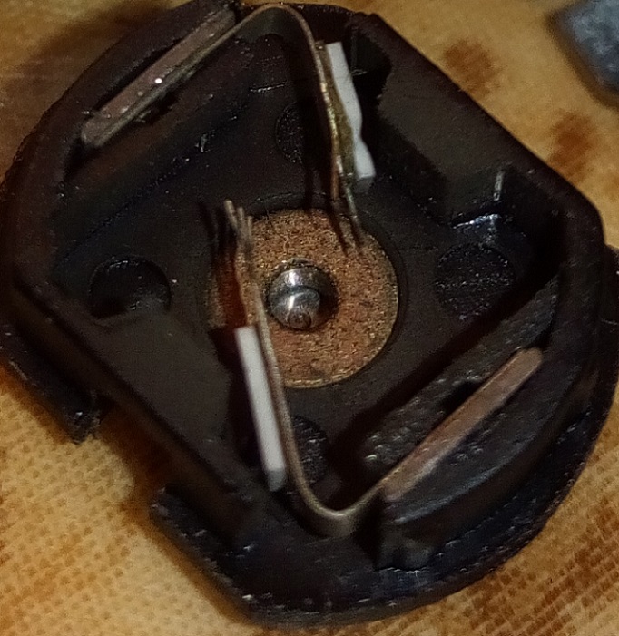

Když už jsem se hrabal v nefunkčních servech, tak jsem rozebral i Turnigy TGY 90 a GO-09 od Pelikána. Turnigy se občas nerozbíhalo, motor měl občas nekonečno, elektronika byla OK. GO-09 nešlo vůbec, motor stále nekonečno, elektronika OK. V obojím je naprosto stejnej motor.
Jak je vidět, v jednom motoru je zcela upálenej jeden kartáček, ve druhým je na jednom kartáčku pouze jedna planžeta ze tří.
No docela drsný, ze čtyř serv ve třech servech různých typů naprosto stejná závada. Docela nebezpečný, nikdo nemůže tušit, kdy se ty kartáčky předrbou. Pokud se motor zkratuje, odejde i elektronika a zkrat v můstku může stáhnout napětí přijímače natolik, že vypadne řízení a jde to do země. Všechny serva byly jen v bublinovejch elektrikách FMS Sbach a RC Factory Yak, doba provozu 2-3 roky, letovej čas odhadem do 30 hodin.
Výdrž tedy nic moc....
