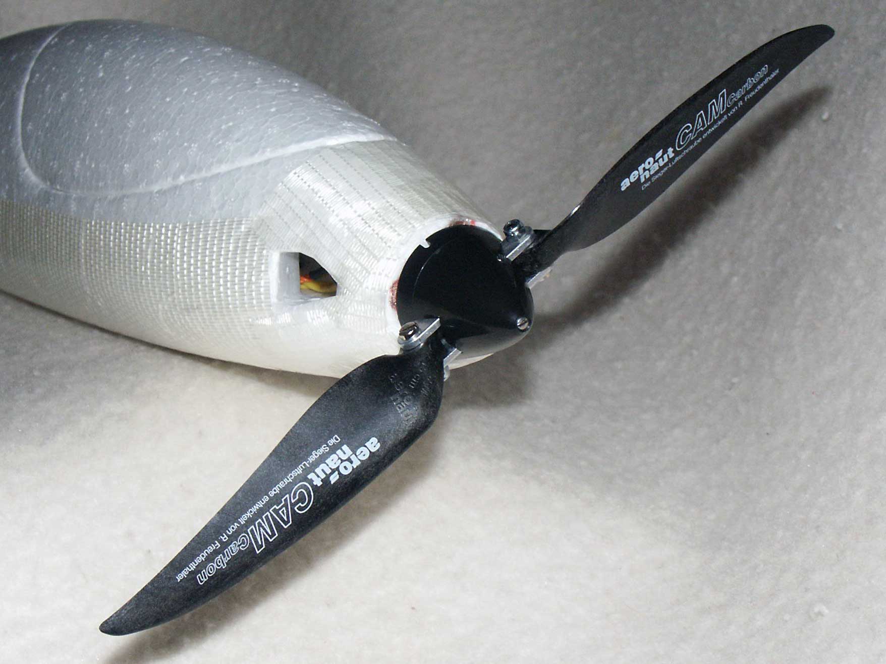

Ahoj, dávat do větroně (EasyGlider v "AC" tuningu mám také) vysokootáčkový motor vhodný pro 3D akrobata je dost neuvážené.
Jako začátečník (a vím o čem mluvím :) ) oceníš spíš rychlé "urvání" letadla zpět do vzduchu při nepovedeném přistávacím manévru...
Takže malá vrtule s malým stoupáním sice umí dát rychlost, a z Glidera se stane spíš Sprinter, ale nemá dost velkou sílu (tah) pro ostřejší stoupání od malé rychlosti...
Já létám s vrtulí Aeronaut CAMcarbon 10x6" a neuvěřitelné věci to dělá i s 11x6" a rychlost zase přijde s 8x5" - všechno sklopka Aeronaut...
Předchozí odstavec naprosto nic neříká, bez uvedení motoru - mám instalovaný MegaMotor ACn 16/25/6 [900 ot/V] a 3SLiPol 1500mAh.
(V této sestavě je [měřeno na zemi] proudový odběr 7,5A.)
Cokoli rychlejšího (více otáček při stejném napětí) pouze výrazně zvyšuje proudový odběr, klesá krouticí moment a samozřejmě doba motorového letu - a o poslední dvě veličiny jde především :D
Zvaž ještě motorizaci - tohle letadlo je už poměrně robustní a nelze ho traht jen za uhánějící vrtulkou s malým motorem při proudech 15A+...
