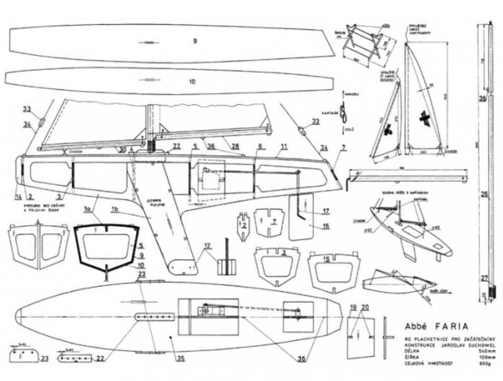

Chtěl bych si postavit tento model "Abbé FARIA"
Plánek vyšel v RC Revue.
Plachetnice je ovládaná jedním servem (kormidlo).
Chci se zeptat jak ovládání rozšířit?
Chtěl bych dát i druhé servo pro ovládání plachet.
Nemám zkušenost, jak se plachty vyvazují?
Děkuji.

Loď Abbé Faria je docela malá loď, hlavně je dost úzká. Do trupu by se ovládání plachet jen těžko vešlo. Co třeba zkusit stránky s plachetnicemi Micro Magic, kde druhé servo přes páku ovládá jak kosatku, tak i vratiplachtu a ještě lépe RG 65. To jsou lodě vyzkoušené a na internetu je poměrně dost plánů hlavně pro RG 65. Je skutečností, že větší lodě lépe jezdí a RG 65 svojí délkou 650 mm ještě není tak velká a dá se i docela dobře převážet sestavená.
