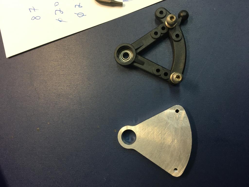

V sobotu jsem si vyfrézoval z duralu novou páku pro táhlo vrtulky, které je umístěné na úhlové převodovce v ocasu. Ta původní plastová není zas špatná, ale hlavně mě štvaly ty závity M2 pro kulové čepy. Stačí nepatrně přitáhnout a je po nich. Moje páčka sice vzhledově není nic moc ale na funkci o to nebude mít vliv. Ještě jsem mezi dvě ložiska na kterých se to otáčí vložil podložky aby se vnitřní kroužky stáhly vůči sobě a vymezila se vůle, což vario tam žádné podložky nedalo a stačilo malinko víc dotáhnout šroub a kuličky se sekly.

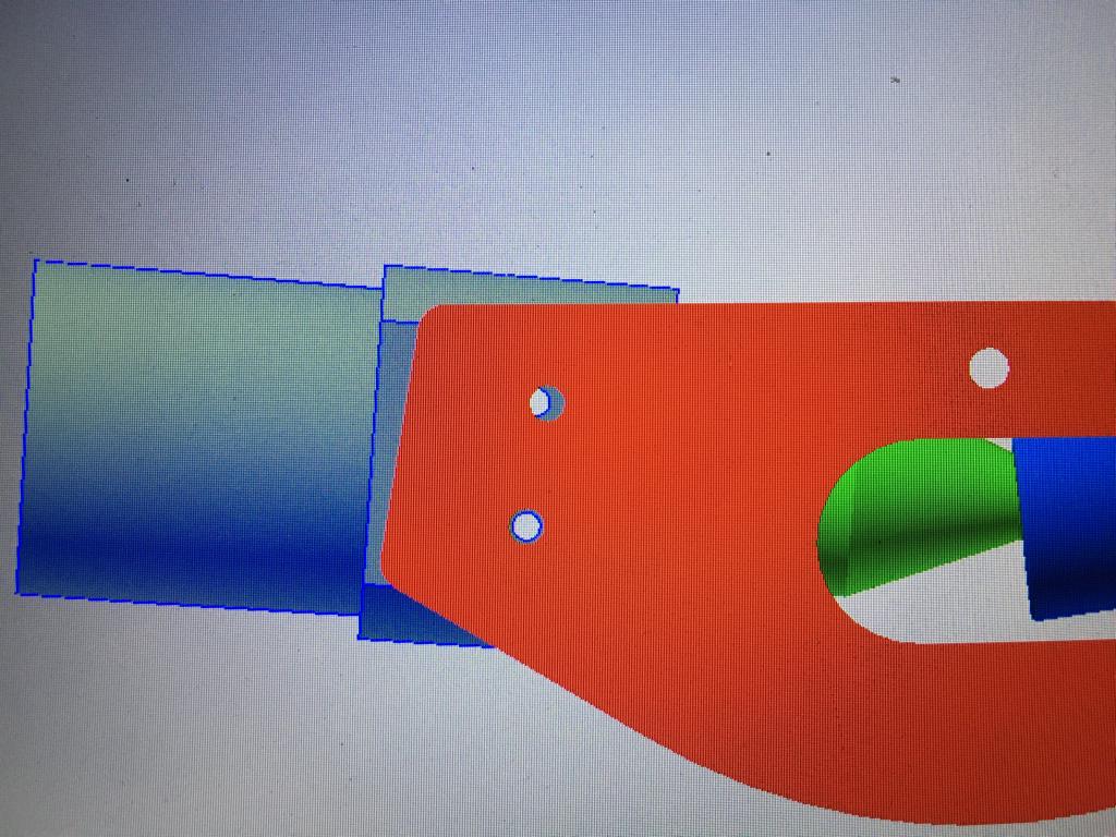

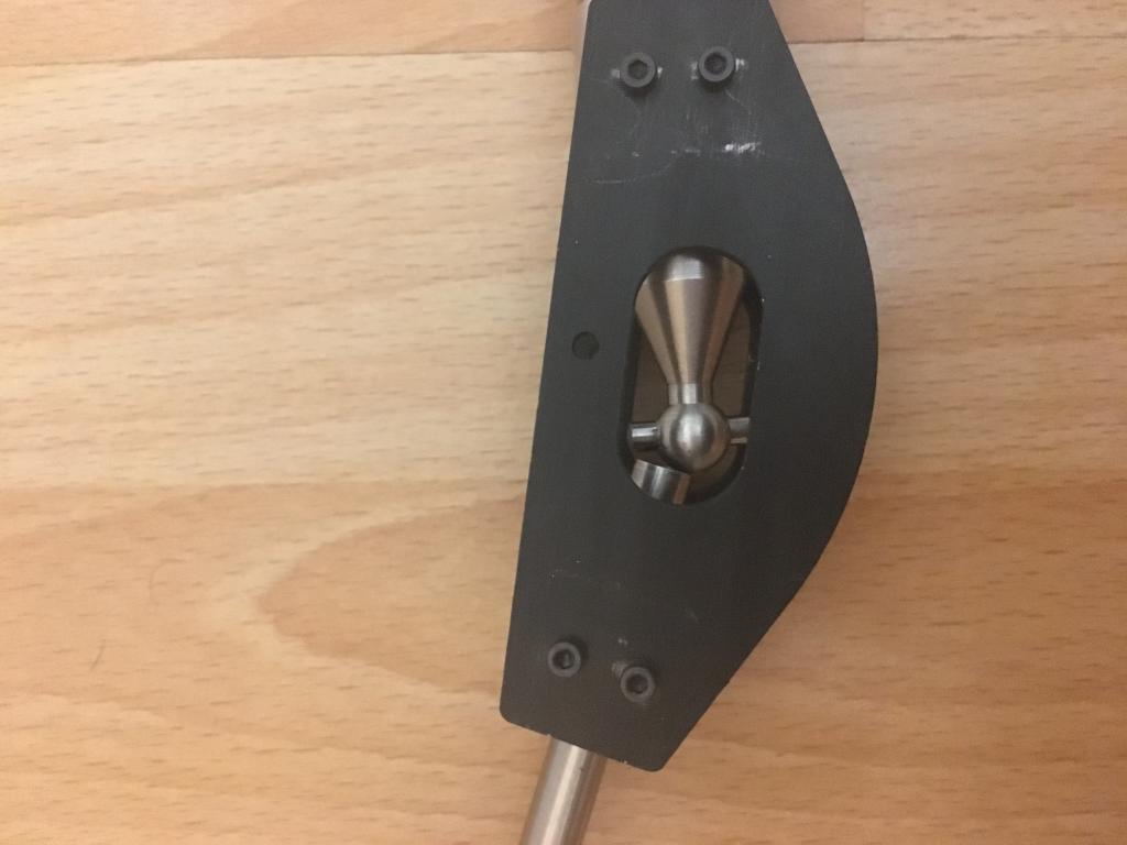

Potřeboval bych poradit. Do laminátového ocasu se má vsunout trubka na jejím konci je úhlová převodovka, na výstupu z převodovky je pružná spojka s hřídelí a vede to na konec ocasu kde přímo v laminátovém konci se má vlepit domeček pro vrtulku, která se tam pak nacvakne na další pružnou spojku.
Problém je ten, že osa na výstupu převodovky je pod koncem ocasu takže trubku co spojuje vrtulku a převodovku nelze spojit, myslím že ani přes ty pružné spojky se to nesrovná. Hlavně je divné že na převodovce nejde z každé strany jeden šroub zašroubovat protože díra je mimo. Můžu to propilovat ale to neřeší problém. Ona převodovka pokud bych ji ještě víc zlomil nahoru, tak kardany se mechanicky zasekávají.
Nemáte s tímto někdo zkušenost?

Tak nevím kdo kde udělal chybu.
Můžu tu zadní díru v ocase ještě propilovat níž, ale pod vrtulkou mí být díra pro táhlo vrtulky, takže tohle asi dělat nebudu.
Řešením se mi jeví udělat nové plechy s větším úhlem, tak aby střed tyčky od vrtulky šel na střed kuličky kardanu.Nyní při větším úhlu kdy jde vše složit jde tyčka mimo střed kuličky a kardan se proto seká.

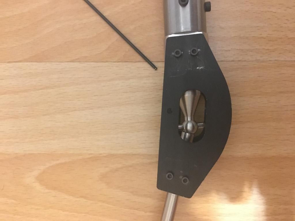

Ty plechy jsem otáčel ale jsou stejné. Navíc jsem si všiml že kuželový díl s kuličkou na koci háže už od pohledu a převodovka se v jednom místě trošičku sekne. Tak jsem to proměřil hodinkama a naměřil jsem házivost 0.15mm což si myslím že při nějakých 5000 tisících otáčkách to může být slušný vibrátor. Nicméně se mi to nelíbí zdá se mi to moc, házení by mělo být tak 0.05 mm max. to bych bral. Jde to vidět i na stole při otáčení jak to šmatle bokem. Tak jsem udělal model a zítra by si to měl vzít jeden člověk z vedlejší firmy a udělá mi nový díl.
Jinak to zkrácení tyčky nepomůže. Dle návodu se má převodovka vložit do ocasu a zadním otvorem pro vrtulky prostrčit tu tyčku až do ložisek v převodovce. To proto aby se udělala souosost mezi vrtulkou a převodovku a v této poloze pak převodovku zalepit do trupu. Ale já tu trubky nemůžu do těch ložisek dostat protože jejich osa jde strašně nízko pod konec ocasu. Musí se zvětšit úhel převodovky z 17 na cca 20 možná i víc stupňů. Za podmínky že osa hřídele mezi vrtulkou a převodovkou musí jít přímo do středu kuličky. Jinak to fungovat nebude.
Na obrázcích jsem s převodovkou a tou tyčkou jsem chtěl jen znázornit jak jde osa hřídele mezi vrtulkou a převodovkou úplně mimo střed kuličky při zvětšení úhlu převodovky ( tak jak dovolily vůle v dírách pro šroubky jsem ten úhel zvětšil)
Jinak kompletní převodovka je níže.Na konec se zuby dojde pružná spojka která je i na vrtulce a spojí se tou hřídelí.

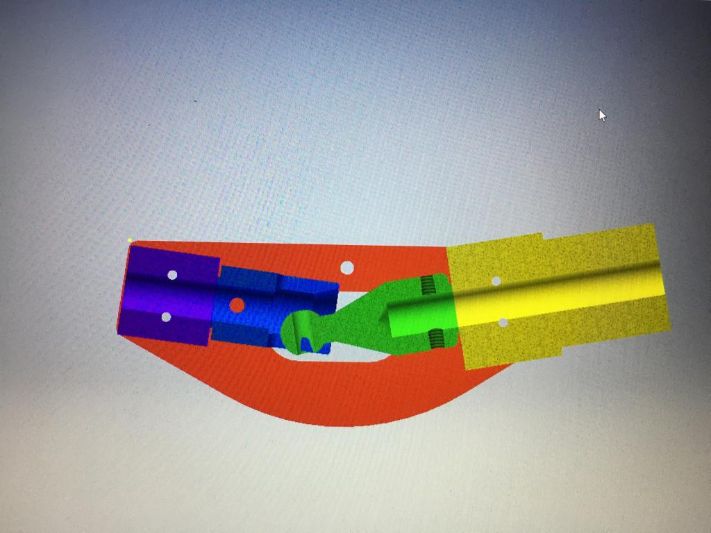

Tak jsem obdržel dneska nový kuželový díl s kuličkou je to paráda ale není z varia.Známý kamaráda mi to vyrobil na cnc.Dále jsem si udělal 3d model celé převodovky a zjistil jsem že chyba je na straně varia.Ta převodovka podle návodu opravdu nejde složit.Jak je na obrázku víš vidět na kompletní převodovce nejde z každé strany zašroubovat jeden šroub a ten samý problém je i v modelu.
Pokud to silou sešroubuju tak kardan vůbec nefunguje protože jak vidět na obrázku z modelu kulička je natlačená do protikusu.
Pokud umístím kuličku v modelu na střed jak má být tak je vidět že ten stejný šroubek jde mimo díru jako v reálu.
Nechám si vypálit nové plechy pro úhel 17, 18, 19 stupňů a uvidím co a jak bude pasovat a fungovat.

Tak nové plechy už mám a chystám se ještě ofrézovat kovové páky pro přepákování serv cykliky.
