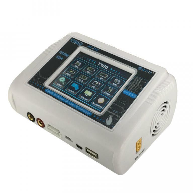

Má problém s uložením kalibrácie aj T150?

HTRC T240 problém s uložením kalibrácie:
[youtube]https://www.youtube.com/watch?v=8EpJayeLGf4[/youtube]
