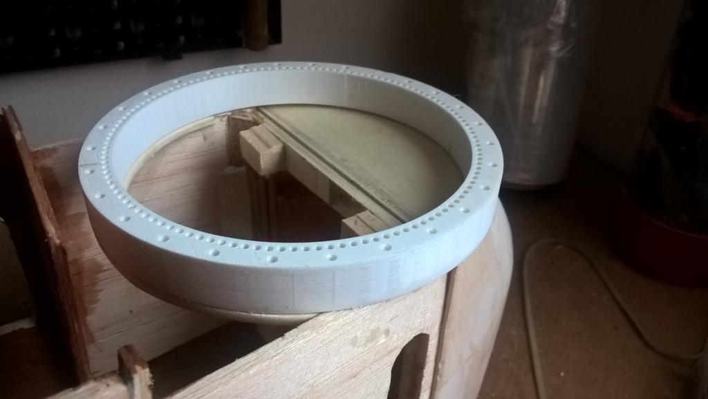

Ahoj, Chtěl bych se zeptat na možnost povrchové úpravy výtisku z ABS. Kamarád mi vytiskl nějaké doplňky na maketu - má to tvar nízkého válce. Na vnější stěně válce jsou vidět vrstvy a chtěl bych před nástřikem barvou docílit toho, aby byla hladká. Dá se to něčím tmelit? Tmel na karoserie, plnič a pod?

Nastříkat jemně nitroředidlem

Já jsem používal ze starejch zásob správkovej a stříkací nitrotmel a nitrobarvu Celox. Mělo to výhodu že se první vrstva "zažrala" do ABS a drželo to jako bejk.
Nový akrylátový 2K primer ve spreji jsem taky zkoušel, drží ale ne tak jak nitro.

Když píšete nitroředidlem, šlo by to třeba vytmelit klasickým tmelem nitrolak+pudr a přebrousit? Nebo to nitroředidlo na hadřík potřít místa, která chci vyhladit? Nemám zatím možnost ředidlo stříkat - plnič mám ve spreji, to je v pohodě, stejně tak stříkací tmel.

Nitro ABS rozpouští takže asi není ideální tmelit něčím, co povrch poškodí. jemným nástřikem bylo myšleno, že se povrchová struktura naleptá a sleje. Což ovšem moc při nástřiku nefunguje. Zkoušet můžeš cokoli, ale pokud ti záleží na povrchu a akci která dopadne s jistotou dobře , nastříkej plničem a přebruš. Diskutovat můžem , ale je mnohem rychlejší si to odzkoušet na vzorku. Několik lidí bude dělat jednu věc stejně, ale výsledek bude jiný, s ohledem na jejich předchozí zkušenosti s danou prací. Na větší díry použij jemný tmel polyesterový.

dudaj píše:... Zkoušet můžeš cokoli, ale pokud ti záleží na povrchu a akci která dopadne s jistotou dobře , nastříkej plničem a přebruš. Diskutovat můžem , ale je mnohem rychlejší si to odzkoušet na vzorku. Několik lidí bude dělat jednu věc stejně, ale výsledek bude jiný, s ohledem na jejich předchozí zkušenosti s danou prací. Na větší díry použij jemný tmel polyesterový.
To je přesně rada, kterouu jsem potřeboval, díky.

ABS se pěkně brousí, než na to budeš patlat kýbl tmelu, vezmi to smirkem a nebudeš potřebovat ani tmel..

kope píše:Nebo to nitroředidlo na hadřík potřít místa, která chci vyhladit?
Hadrem ne, dobrým štětcem co nepouští chlupy. Aceton je na to lepší, ten funguje rychlejc a můžeš s ním i díl "napářet".
Re: 3D tiskárny v modelařině - III
Navlhčit hadřík acetonem a spolu s "leštěným" výtiskem z ABS umístit pod recipient (obrácenou sklenici od okurek) a pozorně sledovat, jestli už acetonové výpary povrch dostatečně nablejskaly. Pak zvednout sklenici, odebrat hadřík a nechat aceton z výtisku vyprchat.

Jo, o tom zavření výtisku s acetonovými výpary jsem četl. Ale trochu se bojím, aby mi to nenaleptalo i horní stranu, kde potřebuju, aby zůstaly ty otvůrky - viz foto.

Nenaleptá, neboj, tak rychle to zase nejde.
kope píše:... aby mi to nenaleptalo i horní stranu, kde potřebuju, aby zůstaly ty otvůrky - viz foto.
Tak vytiskni malou kostičku s těmi dirkami a tu nech inhalovat aceton na zkoušku...

Jirry: To je trochu problém, tiskl mi to kamarád a nechci ho obtěžovat. Už jsem to na miste, kde by to nebylo případně vidět, stříkl tmelem a funguje. Tak to tím udělám celé.
