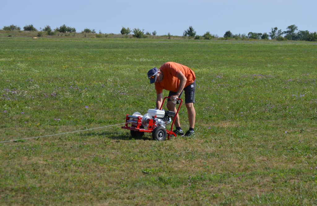

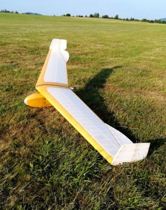

Německé samokřídlo létá. Model o rozp.3000mm. Vlastní konstrukce i stavba. Lety pomocí motorového navijáku.

Super! Vypadá to i dobrý klouzák na retro při tak malém rozpětí... Co tam máš za profil?

celý kluzák je vlastní konstrukce.I profily jsou mé. Samotného mne překvapil klouzák.Moc se mu dolů nechce. Řízení jako z velkým větroněm,práce směrovek a křidélek.

První lety na motorovém navijáku. Postupně do 1-2m. Dle chování jsem dělal určité úpravy.Až bylo těžiště vychytané(předběžný výpočet docela seděl) tak jsem začal zatáčky. Samokřídla jsou samostatná kategorie a je třeba dodržet základní principy těchto konstrukcí. Výchylky,diferenciaci,autostabilní profily atd. Pokud je vše v pořádku létá se s ním jako z velkým větroněm.
