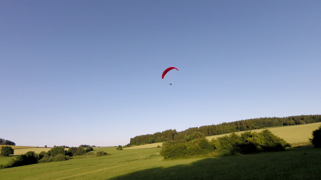

Hurá, už si trochu víc rozumím se svým Corvusem v motorovém letu, pomohla vrtule s ještě menším stoupáním. Původně jsem tam měl 13x8, tu jsem pak zaměnil za 13x6,5 a dnes jsem vyzkoušel 13x5 a jeví se mi to hodně optimálně. Plynulé něžné přidávání plynu je samozřejmostí, humpolácké zásahy do řízení jsou nežádoucí. Byl jsem lítat až navečer, takže bezvětří a ani náznak termiky, fakt ani žádnou bublinu vario nepíplo. Přistání jsou v trávě s asi 30cm dlouhým dokluzem. Sklápění listů vrtule k trupu pomocí O-kroužku taky funguje. Tak příště se pokusím učit lítat ve větru (ne že bych ve větru s tímhle modelem ještě neletěl, ale byla to ta houpačka kývačka).

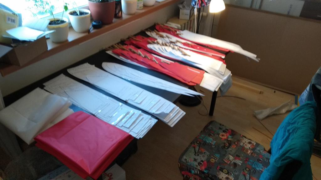

Jinak kdyby se vám zdála cena za vrchlíky, třeba od Čejpů vysoká, zkuste si to sami :-D
100 papírových šablon, 82 látkových dílů, 72 poutek a 96 šňůr, hromada hodin práce a ještě nevíte jestli to poletí...

Velký respekt za vlastnoruční výrobu vrchlíku! To co visí pod ním svépomocí nějak stvořit zvládám, ale na vrchlík radši konzervativně přes zimu naspořím.
Jaké rozpětí a koncepce? Doubleskin, singleskin? Plán dle někoho nebo jde o vlastní návrh pomocí některého PC programu pro tvorbu vrchlíků?

Ze začátku jsem s myšlenkou si ušít vlastní vrchlík, taky laškoval. Ale co se mi dostal do ruky profesionálně ušitý, tak jsem to vzdal. Velký obdiv pro toho, kdo se do šití pustí sám a ještě mu to létá :-)

Double skin, rozpětí cca 3,4m, hloubka 70cm, projekční plocha tuším kolem 2m2. Návrh v surfplanu tak nějak od oka a s přihlédnutím co kdysi psal Honza Čejpa na fóru.
Před cca 3mi lety jsem sil singla, 0,5m2 jako pokus, tady to bude víc práce... Jen ty šablony (slepit 112ks A4 :-D vystřihnout, překreslit na tvrdý karton a znova vystřihnout a následně ty z kancelářského papíru obstřihnout aby z toho vznikly šablony na šití) a vyřezat jednotlivé panely mi po večerech zabralo možná 14 dnů
