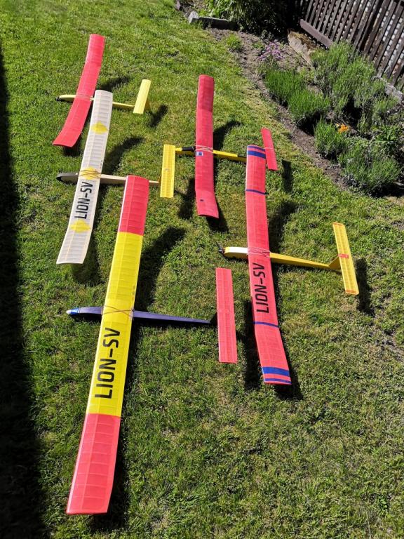

negativy nic nezkazíš. Křidélka jsou ale na takové éro zbytečná, vždyť to byl jednokanál bang-bang špagomatik (= nit od výškovky se navíjela na hřídel elektromotoru a kormidlo zpět tahala guma). Důležitější je se vejít do letové hmotnosti, nebo lépe pod ní a šetřit hmotností na ocase, má to krátký čumák.
Poletování s Lionem je příjemný relax a jednou za čas se sejdeme na chalupě kde "vstupenkou" je právě Lion. Někteří osadili do čumáku elektromotor se sklopkou namísto běhání pro gumicuk, viz foto.
Letu zdar!
