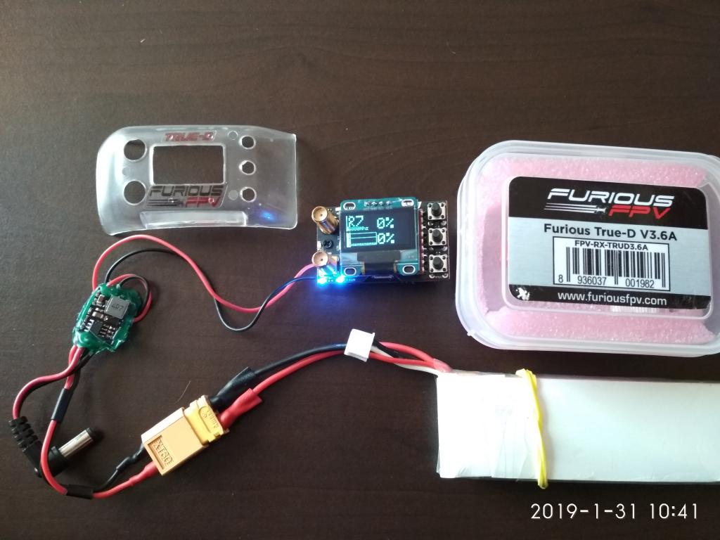

Já měl na mysli třeba blbnutí na návštěvě - zahrada, kolem baráku a tak a tam (na rozdíl od naší tratě na letišti) by výkon vTx nemusel stačit. Další varianta je (už nad tím přemýšlím dlouho) využít True-D přijímač, se kterým jsem si užil trable (nejel jak měl). Kdysi jsem Ti psal SZ - prostě problém v kombinaci s brýlemi, pro které byl přitom určený. U kamarádů dobastlený do kukel jede přitom OK. Tak že bych dokoupil dock stanici s možností lepšího využití přijímače, nebo jen koupit samotný kabel a celé to nějak zbastlit a celé to mít jako externí přijímač a připojitelný do AV vstupu/výstupu brýlí. Vyhazovat se mi jej nechce (ten True-D přijímač), v brýlích to moc dobře nejede a tohle je další možnost využití. Ten dock je na zvážení, vysolit přes 2 litry (ten přijímač taky levný nebyl), nevím. Přitom setový přijímač ve FS je skvělý, dobrý signál, baterku nežere, akorát nastavování pásem je ojeb no.

Tak já lenoch jsem, co si budeme povídat :lol: Jde mi o to využít True-D a nepotřebovat zároveň vyšší výkon vTx, což by u toho prcka beztak žralo baterku jak prokopnuté. O stožáru ani stativu neuvažuju, bude mi stačit (pokud to pojede) frknout na střechu auta, hodit na něj 2 panelky a zdar. Stejně u létání pohodlně sedím a od doby, co je antiželva režim ani po crashích není potřeba pro to chodit. Teda pokud není mega crash a nebo vrtule K.O. Doma to sice nevyužiju, ale v terénu s tím prckem by se to mohlo hodit. A škoda peněz za dock, objednám kabel a dobastlí se to nějak.

Tak bez docku je přece ten kabel nesmysl... Pokud budeš tahat AV signál přímo z pinů, tak budeš mít na konci přijímače dutinkovou lištu, ne jack - koupíš tu, dva piny budou k baterce (respektivě BECu), zbylé pak do stíněného kabelu s naletovaným jackem (teď mám okno, jestli je ve fatshark 2,5 nebo 3,5mm, ale oba jsou v pohodě dostupné).
Kabel něco jako tohle: https://www.gme.cz/mikrofonni-kabel-2-x ... y-mic206bk , prostě dvě žíly a stínění (bez audia stačí i jedna) a vybrat něco se slušným opletem a průřezem aspoň 0,2mm2, ne extra ošizenou "tkaničku"...

Dutinkovou lištu potřebovat nebudu. Už teď má ten přijímač úpravu napájení a potřebuju jen z něj dostat video do AV vstupu/výstupu u FS. Takto se mi to nějak mlátilo v brýlích - asi napájení v brýlích vs externí napájení přijímače. Respektive externí napájení nevyřešilo problémy s obrazem tady kdysi popsané, tak snad toto provedení, kdy úplně vyřadím přijímač v brýlích a pustím do nich jen video z externího zdroje (externího přijímače) snad tohle vyřeší. Kabel znásilním - uřežu jacka na jedné straně a propojím s tím přijímačem.
