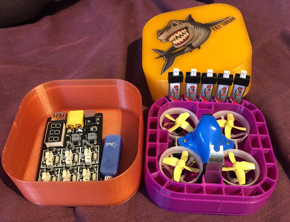

A mohu doporučit i krabičku....

Jinak já mám krabičku "dvoupatrovou" - dole se vejde nabíječ a různý bordel, nahoře copter a baterky.
Na fotce je pro změnu Beta 65 brushless 1s - starší kus.
