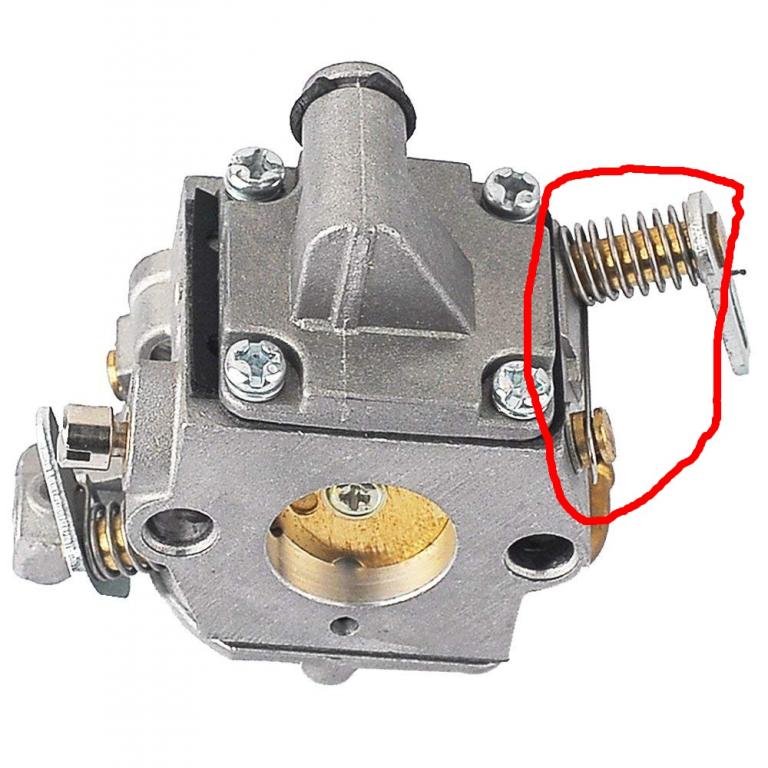

Na klapce je pružina, která vrací klapku do zavřené polohy. Pokud je hodně silná, tak se s ní servo přetlačuje a vrčí. Někdo jí kvůli tomu vyndavá. Zkus jí vyháknout z toho kolíčku, jestli není moc předepjatá a jestli se dá povolit o jednu otočku.

děkuji za odpovědi.
- pokud je odpojeno od karburátoru , tak nevrčí
- mrknu na to péro
Dík. D

Zkus nastavit pružinu na páce tak aby kladla minimální odpor, ale aby tam nějaký byl - bude potom vymezovat vůli na servu.
