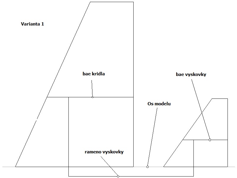

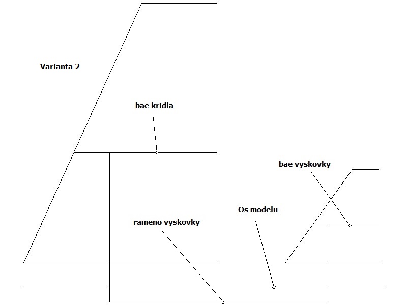

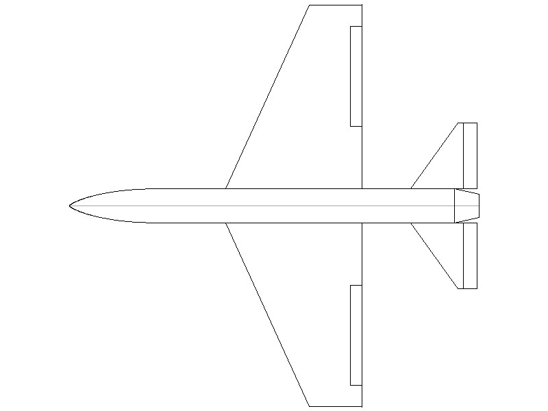

Navrhol som model, ktorého muška v pôdoryse je na obr. Muska.jpg. Rozpätie: 1060 mm, dĺžka: 1080 mm, pohon elektro cca 600W v tlačnom usporiadaní, plošné zaťaženie cca 60 gr/dm2.
Tak ako je model navrhnutý, mohutnosť výškovky (Avop) vychádza 0,30 podľa spôsobu výpočtu podľa varianty 1 (obr. Avop1.jpg) a 0,25 podľa spôsobu výpočtu podľa varianty 2 (obr. Avop2.jpg). Rozdiel vo variantách je ten, že vo variante 1 sa uvažuje s plochou krídla a výškovky až po os modelu, vo variante 2 sa uvažuje s plochou krídla a výškovky iba po trup. Mohutnosť som počítal podľa vzorca:
Avop=(Svop * r)/(Skr * bae)
kde:
Avop je mohutnosť výškovky
Svop je plocha výškovky
r je rameno vyskovky (vzdialenosť od 1/4 bae krídla po 1/4 bae výškovky)
Skr je plocha krídla
bae je stredná hĺbka krídla
Ing. Musil v jednej zo svojich kníh pre modelárov uvádza pre tento typ modelu doporučenú Avop 0,50 až 0,80, čo je dosť veľká odchýlka oproti vypočítaným hodnotám. Obávam sa, že model nebude bude v horizontálnom lete dostatočne stabilný.
Preto vás prosím o radu:
1. Aká by mala byť minimálna Avop aby model bol v horizontálnom lete stabilný a nebolo ho treba neustále výškovo korigovať?
2. Ktorý variantu výpočtu Avop použiť?
Krídlo je už postavené, jeho polohu vočí trupu však viem upraviť. Taktiež viem upraviť veľkosť výškovky. Takže pomocou týchto úprav viem upraviť (zväčšiť) hodnotu Avop.
Vopred ďakujem za rady.

Záleží na klopném momentu křídla. Nelze obecně říci, jaká je min mohutnost.
Ale pokud je muška v měřítku, tak je to pocitově opravdu málo. Ale opravdu jen pocitově.

Zkusil bych "reverzní inženýrství" :-) Nevím, jak to jinak nazvat, ale mi to fungovalo. ;-)
Použij některý program pro výpočet těžiště a tam zadej křídlo a délku trupu. No a pak si maluj výškovku (zvětšuj, zmenšuj, a jinak upravuj tak, aby se ti líbila) až dostaneš těžiště na místo, kde ho chceš mít.

Jasne ze sa to berie ajs trupom, ale v tomto pripade (dlhy cumak) mas 2 problemy:
1/ ten trup ktory by mal spadat do tej vyskovky mas aj pred tazistok, takze sa to odpocita ... takze v tomto pripade ho asi do vyskovky zapociatat nemozes
2/ neviem ci si uvedomujes, ale lietadla maju j zvislu plochu, ten isty problem mas aj so smerovkou, aj ked asi ta sipovitost to mozno zachrani.
V principe to uz nacal Tomas, na seriozny vypocet trebujes poznat moment kridla (jeho profilu profilu aj s klapkami ak ich pouzijes) a moment taziska (to bohuzial vyplynie z velkosti vyskovky, takze sa bude musiet iterovat), to musi byt kontrolovatelne vyskovkou, to je cele
No a ked to tazisko uz definitivne mas, to iste urobis s bocnymi plochami a z toho ti vyplynie ako si na tom so smerovkou :- ))

když vidím ten půdorys "mušky" tak určitě nebude mít křídlo profil s prohnutím střední čáry např 2% . .
Vidím to na symetrický profil . . hádám. A tam ty momenty, tuším Cmo jsou vzhledem k 25% Bae +/- nulové
Spíš jde o umístění VOP v bočním pohledu vzhledem ke křídlu . . tzv srázový úhel za křídlem, letové režimy na malém kvaltu = větší úhly náběhu . . .
No a v neposlední řadě jde vo pilotní umění . . .
Vzletem v Let !!
L
PS - pokud se pamatuji, tak Phantom F4 má záporné vzepětí na VOP z důvodů aby kus byl v čistým luftu . . . .

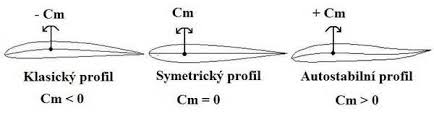

. .součinitel kl. momentu vztažený k tzv čtvrtinovému bodu (25% Bsat) je pro běžné profily skoro konstantní.
. . symetrický profil se vyznačuje nulovým klopivým momentem
Cmo sym profilu.jpg (6.73 KiB) Zobrazeno 11355 x

Klopný moment se mění se změnou úhlu náběhu.
To znamená že za horizontálního letu nemůže být součinitel momentu 0 protože letadlo neletí při ulhlu náběhu 0.
Nulový úhel náběhu by znamenal že křídlo bude vytvářet nulový vztlak.
Vzhledem ke koncepci bych tu výškovku udělal co největší.

. . . nehodlám se zde přít, ale při obecném, běžném úhlu náběhu - aby křídlo vyvozovalo vztlak a éro letělo, symetrický profil má součinitel kl.mom. k 25% Bsat nulovou hodnotu . . .
Jinou věcí je působiště vztlaku kř , výškovky a poloha těžiště vzhledem k neutrálnímu bodu eroplánu.
A zde musí nastat rovnováha momentů. Pokud je profil křídla a vop nesymetrický přidává se i jejich klopivý moment do výpočtu momentové křivky létadla.
Prostě klopivý moment k těžišti ( neplést se souč. kl. mom. profilu) musí být nulový. Aby nastal rovnovážný ustálený pohyb luftem.
např Letecké modelářství a aerodynamika Ing Hoření, Ing Lněnička str 101 . . . a str 249
