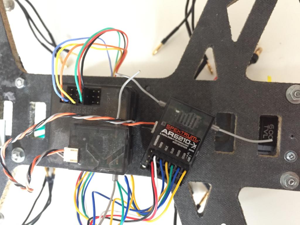

nějak pořád tápu....
sehnal jsem bec i přijímačovou baterku, ale zasekl jsem se u toho, jak jedno z toho zapojit do přijímače. chybí mi tam zdířka. přikládám foto zapojení přijímače, a chtěl bych se zeptat, jak to mám zapojit, aby se mi tam vešel i ten bec? mám použít rozdvojku a spojit thro a bec do jednoho kanálu a dát do thro??
