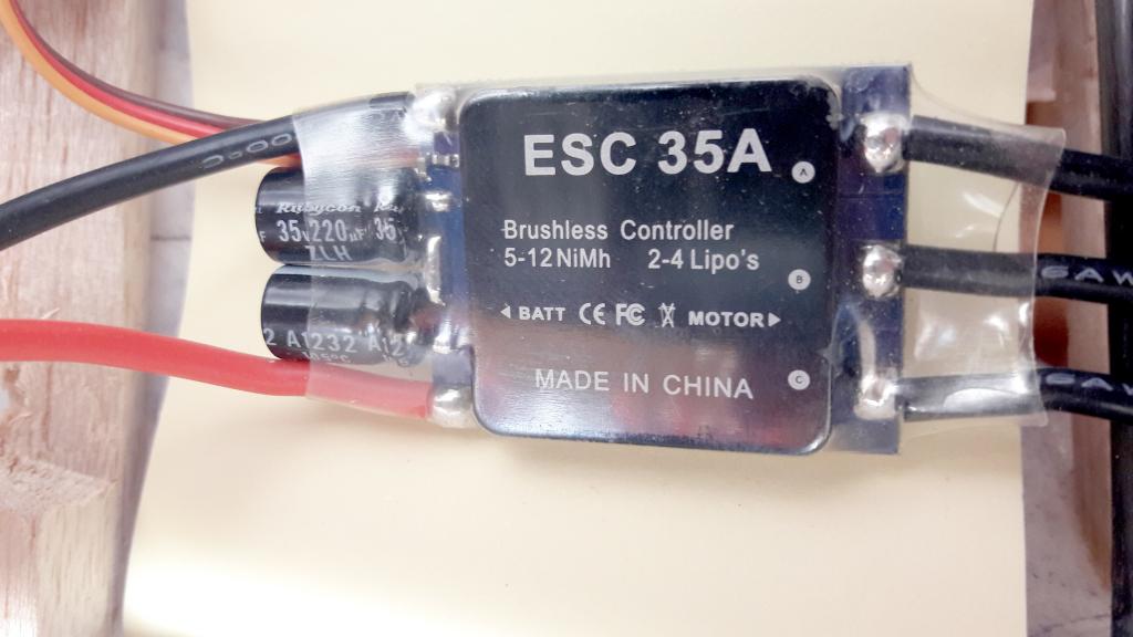

Ahojte.
Mám FOX 2300 a nedopatrením som si vypol brzdu na regulátore,viď obrázok.
Poprosím, čo s tým.Skúšal podla návodov z fora,ale stale je vypnutá.
Vďaka.
Vďaka.
Re: Brzda je vypnutá
Mas dve moznosti skusis na internete najst manual a podla neho zapnut brzdu alebo (to je horsia moznost a nedoporucujem) ju zapúnut naslepo.
Mas aj tretiu moznost vymenit regulator.
Než se tím trápit, tak bych raději sehnal nový regulátor, ale takový ke kterému se dá sehnat programovací karta a nemáš problém.
Já to dělám tak, že s plným plynem zapnu regulátor (aby byl v programovacím módu). Podle počtu a zvuku opakujících se sekvencí lze potom najít kompatibilní manuál. Docela to několikrát vyšlo.
urcite bych prvne zkusil pozadat o pomoc prodejce
ten regl je na nohv... na ten motor nemá jezdí skoro na doraz a odchází mě odešel po jedné sezoně, ve všech foxech 2300 epp co znám z okolí je měněnej regl. možná je čas vyměnit i tenhle
Výrobce by měl být ZTW http://www.ztwshop.com/
Což jsou regulátory Mystery nebo Hobbyking blue series.
Bohužel bylo víc verzí.Měla by fungovat tato karta https://hobbyking.com/en_us/hobbyking-p ... oller.html
Důkaz na konec https://www.rcgroups.com/forums/showthr ... ang/page54
Jen mě nesedí polarita na vstupu regulátoru.Možná zrcadlově otočená fotka.
Návod... https://static.rcgroups.net/forums/atta ... 97-ESC.jpg
https://www.youtube.com/watch?v=2HIVAl8TBT0
Páni.
Naprostá spokojnosť.Zakúpil som túto kartu(viď foto),jedno pípnutie a všetko funguje ako má.
Vďaka.
Vďaka.
