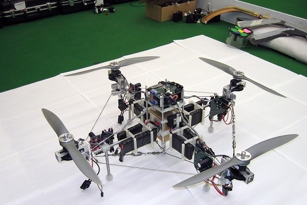

Nebo třeba pěněné PVC polepené potištěnou folií? To logo a nápis pod ním u pravého okraje fotky... Modeláři zpracovávají i takové materiály... :wink:
