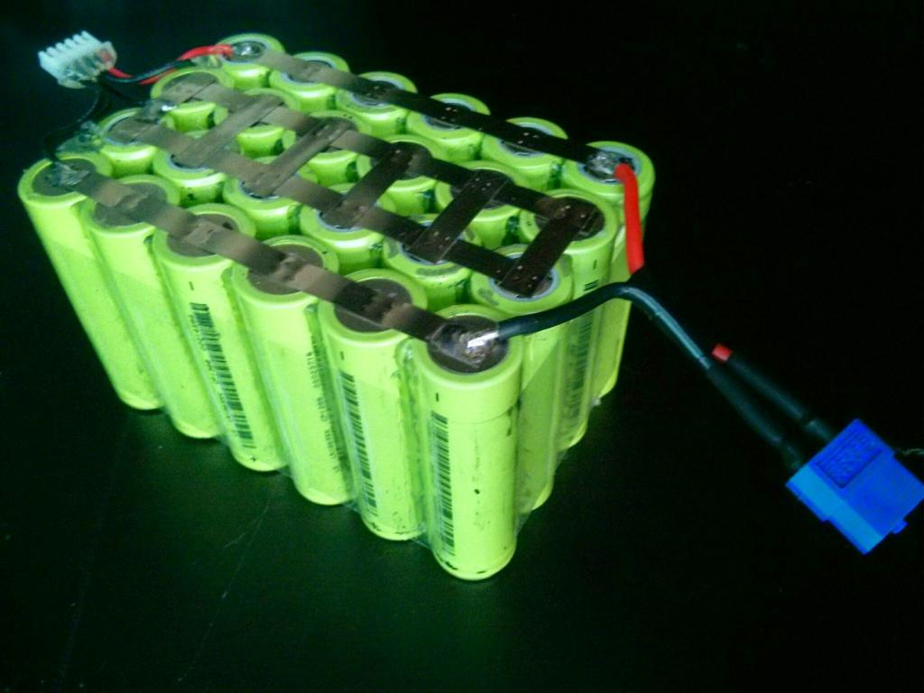

#68 Příspěvek od OK2BUH »
Mohlo by vás zajímat, liIon battery packy. http://elektrofietsaccu.nl/
