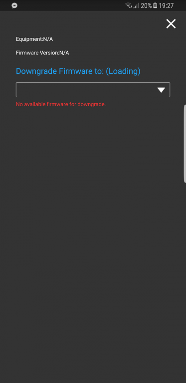

Ja mam 32gb Patriot kartu no tu vobec neviem v P4pro pouzit nedokaze ju ani zformatovat ani pouzivat cize na nu cokolvek ukladat no ine zariadenia s nou nemaju problem. Pripoj vysielac k Go appke a hore vpravo v appke podrz tie tri ciarky a zobrazy sa moznost prehratia fw tam sa mrkni ci ti ponukne aj pripadny downgrade.

Downgrade vysílače: pustit DJI Go a stisknout na 5 sec ty 3 čárky vpravo nahoře

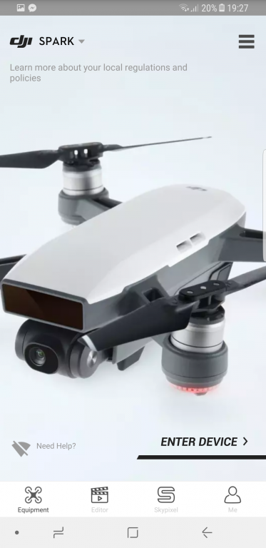

Zdravím, mám problém, když spustím DJI go, najde mi místo Phantoma 4,Phantoma 4 advence, a nic nefunguje.... Poradí mi někdo co s tím?
MarkAurel
Příspěvky: 916
Registrován: sob 28.08.2010 0:00
Bydliště: SK
Re: DJI Phantom 4
#855 Příspěvek od MarkAurel »
Si to zmen na prvej obrazovke v mieste napisu dji spark mas vyber kopter
