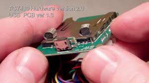

Nemáte někdo odkaz, kdo dodává
kartu s USB konektorem pro TGY-i10 ?
Dostal se ke mě vysílač s vylomeným konektorem. Napájení po opravě funguje, ale komunikace s PC ne.
