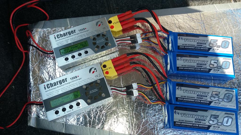

... se tak trochu vklinim do ty akademicky debaty... :roll:
Hele co ta moje chudera musi vydrzet:
33,6A.... :mrgreen:

jyrry píše:... se tak trochu vklinim do ty akademicky debaty... :roll:
33,6A.... :mrgreen:
No taky.
Prasečina na druhou.
To už tady bylo třeba ve vlákně s s krypl......ánkím konektorů.
( Je ti doufám jasné, že jediný problém článku a máš z toho kotelnu)
Tohle má být modelářská diskuse jak to dělat správně . Ty jsi moderátor.
