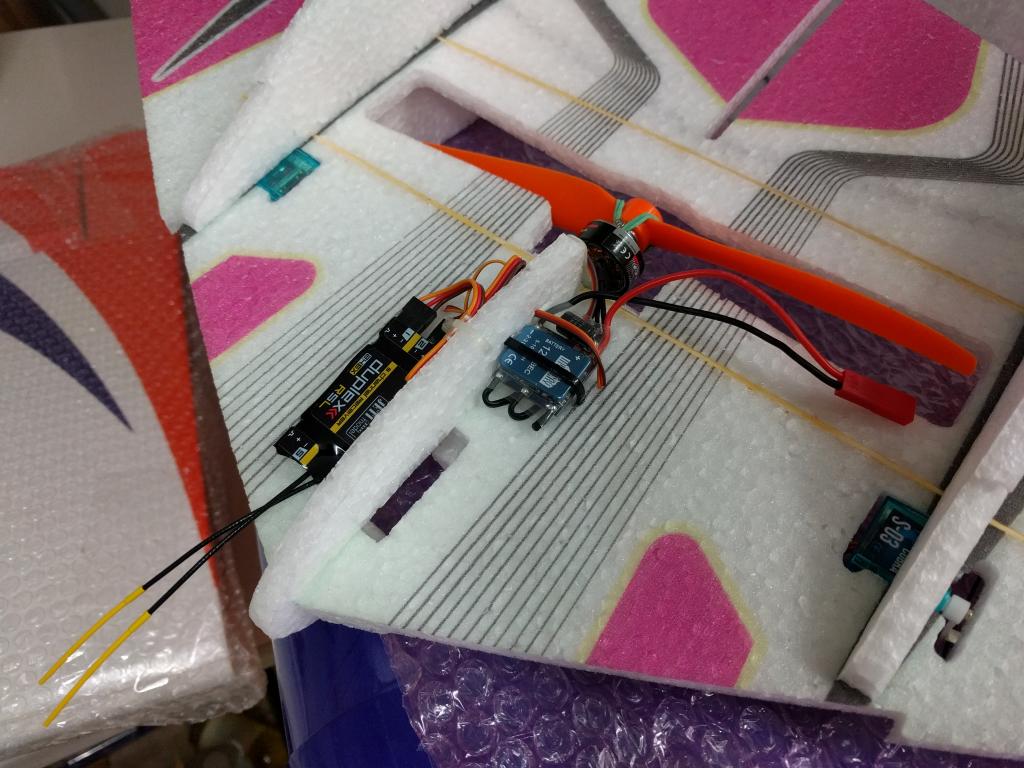

Crack Wing pro Vojtu Kubiše. Byl požadavek na pokud možno levnou elektroniku, tak mě to stálo trochu nervů. Ale zkušenost dobrá :D
Motor Turnigy Park250 - vodiče (smalt rovnou z vinutí) nejsou fixovaný, takže to člověk zaleje epoxidem, aby se to neulámalo po pár ohybech. Nebyly k tomu šroubky na přišroubování do letadla, a když na to člověk chce nasadit GWS, tak nepasuje. Nakonec jsem našel středící prstýnek z Tmotoru, kterej nemít, tak mám smůlu. Vzhledem k tomu času co mi triviální operace přišroubovat motor->nasadit vrtuli zabrala by se skoro vyplatil Foxy, Dualsky, nebo do letadla doporučený Tmotor. Ale bylo to levný.
