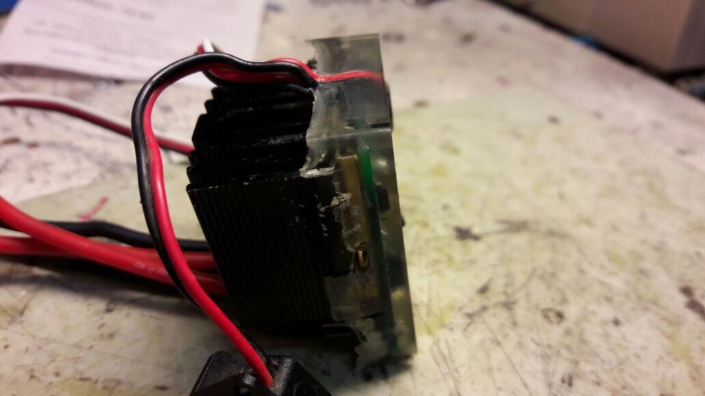

Díky za ochotu, baterka když ji proměřím tak má 8,13V takže to by mohla mit, když je trochu použitá. Za konektory jsem bral a zdaji se být pevný. Dneska proměřím motor a regulator.
Na fotce jsem zakreslil, kde došlo k zahoření a došlo k tomu kdy jsem to zapojil bez jakeholiv odběru. Regulator byl během vteřiny rozpalenyý na 80stupnu a vypinač na regulatoru vubec nefunguje, jak když by tam nebyl a je to stale pod proudem.

Takže nemá smysl kupovat ten stejný regulátor, motor na přímo z baterky funguje a je to regulatorem, asi velká teplota a došlo k narušení obalu. Mohl bych poprosit co tam koupit třeba z hobbykingu
