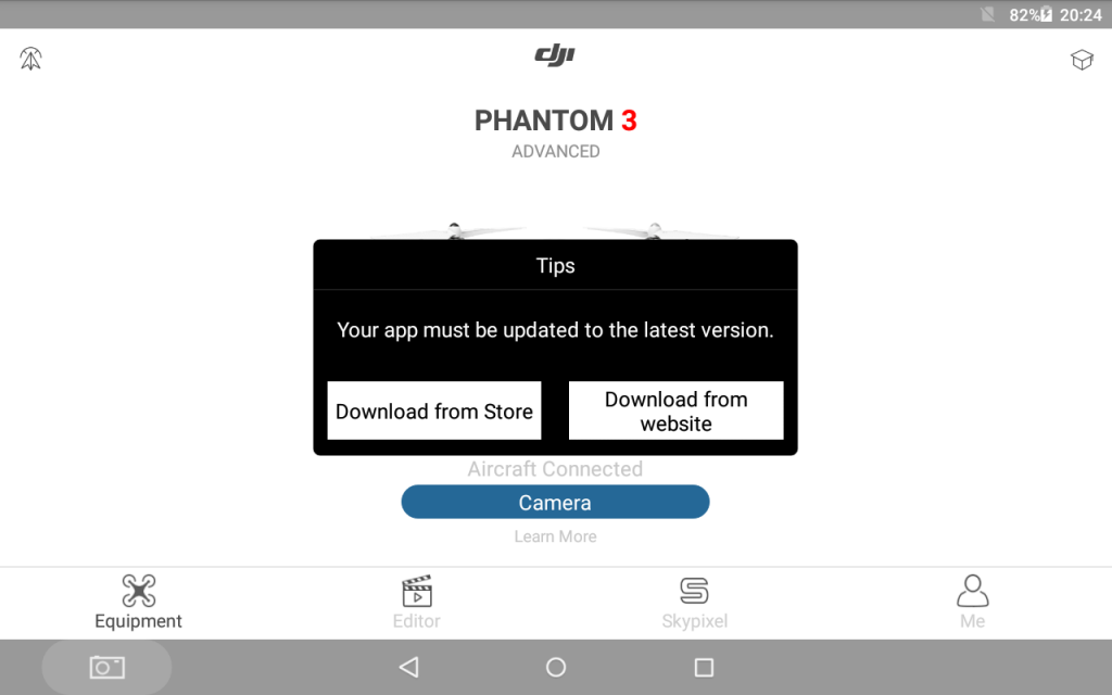

Co říkáte na novinku která je snad ode dneška že aplikace DJI GO nutí nainstalovat poslední verzi, jinak se vůbec nepustí dál
Já měl nainstalovanou verzi 2.9.1 která běžela v pohodě, měla google mapy a nekostkoval se mi na ni obraz a teď už ji díky tomu nemůžu používat. Asi je to kvůli těm google mapám aby to už nešlo obejít. Takže Litchi

Mam nainstalovanu verziu DJI GO 2.9.1 a FW radia 1.6.0 a bezproblemov mi funguje.

romko1 píše:Mam nainstalovanu verziu DJI GO 2.9.1 a FW radia 1.6.0 a bezproblemov mi funguje.
Tak to asi nejsi na WIFI
Tak to je divné, mám přesně stejné co ty a aktualizaci to chce i po vypnutí wifi a posunutí datumu.

Mě to vyhovuje. Mám rád vše aktuální a před letem vždy kontroluji jestli není něco nového.
To že to nejde zpátky-no možná to je taky dobře, protože si dovedu představit ten balast kterej zbyde po odinstalaci a instalaci různých verzí a bez restartu to může dělat pěknou paseku.

rzboril píše:Mě to vyhovuje. Mám rád vše aktuální a před letem vždy kontroluji jestli není něco nového.
Pořád je to ale menší balast než ty mapy, které tam nacpali. Já jsem dnes letěl přes DJIGO4 (mám P4) a zhruba v půlce letu mi DJIGo prostě jen tak z lehka zmizelo. Už jsem o tomto problému často četl, takže jsem nijak nepanikařil, típl jsem jsem znovu na DJiGo a měl jsem to za chvilku zpátky. Ale jako co toto je za bordel? To fakt nechápu. Já mám tablet jen pro kopter a neinstaluju tam žádné sra*ky, takže jsem si jistý že DJI má v něčem dost velký bordel. Toto byla poslední kapka a s DJIGo prostě končím. Nemůžu si pomoct, ale místo aby DJI vyvíjelo co nejbezpečnější aplikaci, tak jde naprosto opačným směrem. Podle mě je to fakt nebezpečné s ní lítat...

Pisal som to uz vyssie, naozaj nema zmysel pre P3 a je jedno ci Adv. alebo Prof. ist do najnovsej DJI GO ci Litchi aplikacie. Mal som prislusne najnovsie aplikacie a sekal mi obraz, oneskorenie online obrazu som mal, stvorcekoval obraz, sila signalu koptera - radio po spracovani letovych dat velmi slaba..atd, ked som sa vratil na 2.9.1 a tiez s Litchi na 3.6.7 a s FW radia na 1.6, tak vsetko fungovalo a funguje ako ma... Otestujem este danu aplikaciu DJI GO, ci sa mi s odstupom casu rozbehne (nelietam v tomto obdobi kazdy den).
Inak maju to dobre vymyslene... nutia nas instalovat najnovsie verzie FW, pricom vobec nie su odladene, alebo aj zmena map (podla mna krok opacnym smerom)... vychadza mi z toho len jedno: idu pre starsie modely P3 opacnym smerom a potom je clovek nuteny co urobit? Odpoved si doplnte prosim kazdy sam....
Co sa tyka vratenia DJI GO na starsiu verziu...pred samotnou instalaciou starsej verzie som urobil reset tabletu do tovarenskeho nastavenia (je to rychle, ked to clovek pouziva len pre kopterku) + pomocou app. CM Security vycistil vsetky pozostatky, vymazal vsetky nepotrebne adresare...

Kedaros píše:Tak to je divné, mám přesně stejné co ty a aktualizaci to chce i po vypnutí wifi a posunutí datumu.
ja mam verze
1.9.60,
1.6.0
2.9.1
taky to chce po me aktualizaci ale tu proste ignoruji a normalne vse funguje. Pokud jsem mel vyssi verzi nez pouzivam zacali problemy. Trhal se obraz, ztracel se signal, vypadavala applikace, etc. Chyb jak maku. Vratil jsem se ke vyse uvedenym a uplna pohoda. Nemluve o hroznych Here mapach. Mam P3A plustablet Huawei Mediapad M2 LTE. Android 5.1.1
Co jsem se docet na zahranicnich forech tak spousta lidi nadava na Applikaci od 3.0 vys. Obzvlast verze 3.1.2 zabodovala kdy spouste lidi Phantom uletl. Duvod byl applikace si sama urcovala RTH ca. 1,5km od nasteveni/startu. Kdo pouzil RTH mel Phantoma pryc. Proste se osamostatnil a odletel a nedal se uz ovladacem ovladat. Ted je zas uz nova Appka 3.1.3 Mam pocit ze DJI nas zacina pouzivat co by Beta testery.

Tak aj mne sa zacala objavovat aktualizacia a nepusti ma dalej.
Tak som nainstaloval najnovsi DJI GO (samozrejme prejavilo sa sekanie online obrazu, stvorcekovanie) silu signalu P3 a radio som este netestoval, Litchi som nechal 3.6.7 tam to funguje lepsie...
