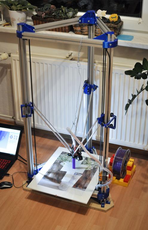

Pochlubím se svou tiskárnou, která před týdnem vyprdla svůj první plast. Jak je vidět na jiných tiskárnách, jde to rychle, jde to za víkend, a tak mi to trvalo jen od října do ledna :-)
Jedná se o deltu, která vychází z Kosselu, ovšem všechyny díly jsou překresleny na klasický profil z Ehliník.cz 30x30 a doplnil o vyztužení, jelikož jsem skrblík a když už platím 6m tyč, tak jí využiju celou, proto má tiskárna rozměry 1100mm na výšku, šířka je půl metru.
Tisková plocha je tak válec o průměru 330mm a výška Z osy je 475mm.
Jelikož AL profil nemá V slot na běžně používané rolny, tak jsem profil pootočil o 45° a V rolny jezdí po rozích. Funguje to v pohodě, a není potřeba kupovat drahé profily.
Klouby jsou magnetické místo traxxas koncovek. Ramena tak nemají vůle a jdou zatažením sundat, což je k nezaplacení. Každý magnet má přídržnou sílu přes 20N, zatím se mi při testech nepovedlo aby magnet pustil kuličku v kloubech při zrychlování a zpomalování (testovací tisk na 200mm/s).
Místo ramps jsem použil MKS GEN desku s TMC2100 drivery (tahle kombinace vychází cenově přijatelně, a chtěl jsem aby tiskárna nikoho nerušila, motory opravdu nejsou slyšet, jelikož vše přeřve větrák ve zdroji). Vše jede na 24V, jelikož jsem stejně musel kupovat zdroj a vycházelo to velmi podobně.
Zatím tisknu na obrázek z chodby s papírovou páskou z nejbližší dragérky, vytisky držej krásně, když dám ještě kores, tak při sundávání vytisku trhám i papír ze skla. Vyhřívaná podložka bude hned jak si vyptám hliník od známého a dokreslím jeho uchycení na rám tiskárny.
Tak třeba to někoho nakopne k alternativním konstrukcím :-)

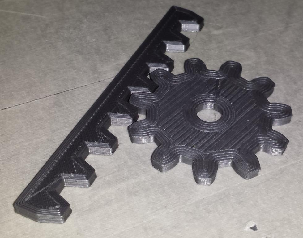

#88 Příspěvek od jyrry »
juuuu... ono to funguje.... 8)

4 perimetry - není to málo, Antone Pavloviči? ;-)
Ale jinak prográmek je super, může se hodit.

dt píše:4 perimetry - není to málo, Antone Pavloviči? ...
No, víc se tam nevejde a to je kolo větší než bych si tak představoval. Ale na to co to bude tahat to stačí bohatě.
Prográmek fajnový, nelituju těch 26USD.
