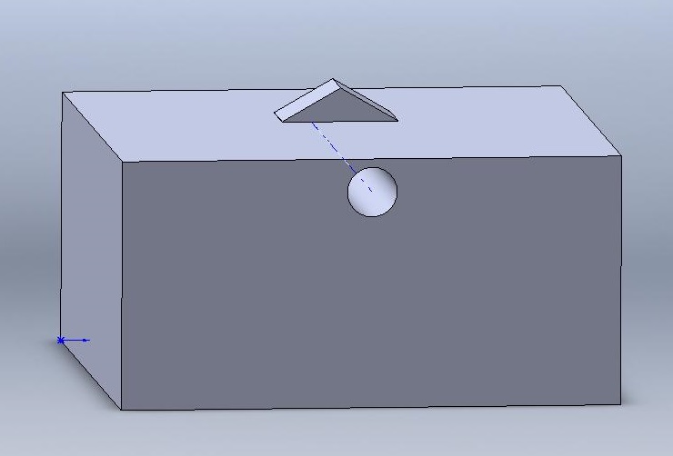

arachna píše:...A NA "OBJIZDENI" MATKY TRYSKOU JE VE SLICRU FUNKCE, TAZE TAKY NO-PROBLEMO ...CHJO :lol: na co ty tiskarny mate ??? na 3,14coviny ... pistolky, vrtulky ... :wink: :lol: :lol: :idea:
Kážeš VELKÝ BLUDY, pane! :lol: :lol:
Slicr sice má funkci, ale pouze na přejezdy a to je při tisku matky nasvislo naprosto k ničemu. Jak už jsem psal, matku bys musel vložit nejdýl v okamžiku, kdy se ve 2/3 její výšky začne "zavírat" šestihran matice. Jenže v tom okamžiku začne PŘI TISKU perimetrů kolem matice tryska narážet do matice. Aby to šlo, by tryska musela vypadat jako injekční jehla délky větší než zbývající 1/3 výšky matice a stejně by tloušťkou stěny jehly byla s maticí v kolizi.
Jestli to nechápeš, tak ti to nakreslím.
A propo, všichni tu tiskneme 3,14-čoviny. Tak se nám pochlub, jaký "hlubokomysloviny" a potřebnosti tiskneš ty :?: :?: :lol: :lol: Třeba to budou zase 3,14coviny pro nás. :wink:
Jirka

...jo, to mas pravdu, ze kdyz ji tam strcis hned, tak ti konus trysky bude logicky vadit ...
Ja taky nepsal, ze ji tam mas strkat hned jak bude jasna pozice, ale v momentu, kdy tato kolize nehrozi a v klidu se to zavre. Delal sem to mockrat, takze zahada to fakt neni ... :wink:
A s tema 3,14covinama si to jeste jednou poradne precti v jaky souvislosti sem to psal ... :lol: Ja si taky tisnu 3,14... to je asi jasny ne :?: :lol: Jen v tom nehledam proste zbytecny zahady.
Ono de totiz hlavne o to, ze TEN KDO TU HLEDA ODPOVED NA SKUTECNEJ PROBLEM, NEBO NEJAKOU RADU musi nutne prelouskat TUNY STRANEK nekdy az zhovadilosti aby ji treba nasel. Nejde tedy VUBEC O TO, CO SI KDO TISKNE... :roll: :wink:
A proto se tu porad lidi ptaj na to samy, protoze ty plky nikoho asi cist nebavi ... ale bohuzel - nekoho zajimaj fakta a nekdo se proste jen rad posloucha (cte) :lol: :lol: ... uz to tak ale na forech chodi ... :wink:

... a matku nastorc zavres upne stejne, jen se ten otvor nebude od jeji nejsirsi strany zuzovat. Bude to proste tunylek o stejne sirce, kde ve vrstve, co ji ma zavrit, vlozis matku a tradaaaaa ... a pokud to budes chtit "dotahnout", tak s matkou soupnes do boku trohranky, co ti pak vymezi vzniklej luft okolo ... :wink:
Samozrejme zas s trochou uvahy o silach, ktery pak na tu matici budou pusobit ... M3-5 ??? asi problem nebude :roll: :wink:

Tak jsem to nakreslil aby bylo jasno. Potřebuješ vsadit matku. Pokud to nejde z jakýhokoliv důvodu tisknout s matkou naležato tak nelze. Ta malůvka je pro názornost ukončená v ose Z ve vrstvě, kde musíš nejpozději vložit matku. Pak potřebuješ tisknout dál. Jenže matku vložíš, bude tryska minimálně při tisku perimetru kolem matky narážet. Někdy se to dá vyřešit bočním kanálkem na dodatečný nasazení matky. Ovšem pokud je potřeba matka v ploše tak nezbude nic jinýho, než tisknout šestihran díru pro matku až k povrchu, po tisku nalisovat matku a pak vytisknout samostatně šestihran na uzavření matky, namazat ho vteřiňákem a zalisovat za matku.
Jirka

Ale lze, jen tam Arachna krome matice strka vycpavky. Vytiskne kanal pro matici, jen dole s casti 6-hr a az bude tisk ve vysce horni hrany matky, vlozi tam matici a sestihran dovyplni vycpavkami... :mrgreen:

jyrry píše:Ale lze, jen tam Arachna krome matice strka vycpavky. Vytiskne kanal pro matici, jen dole s casti 6-hr a az bude tisk ve vysce horni hrany matky, vlozi tam matici a sestihran dovyplni vycpavkami... :mrgreen:
...huraaa aspon nekdo to pochopil ... :wink: i kdyz vycpavky sou uz jen takova blbina kdyby to chtel mit echt a nefnukal, ze tam MA DIRY ... :wink: :lol:
... a ja pochopil, proc tu ma furt nekdo CHYTRY otazky. Ne nadarmo mame asi porekadlo "hloupemu napovez ..." :lol: :lol: :lol:

Tak jsem to nakreslil aby bylo jasno...
Jirka
... jen se ten otvor nebude od jeji nejsirsi strany zuzovat...
cti pozorneji Jirko 8) :wink: ...nebo to mam taky nakreslit :?: :wink:
