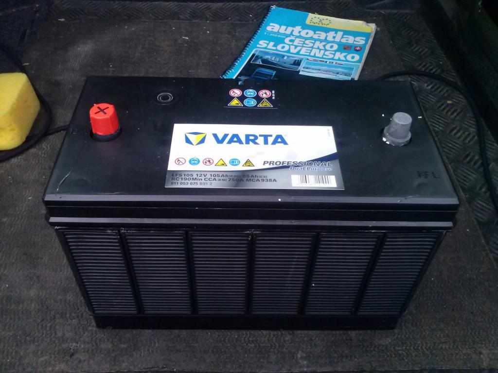

honz74 píše:... Co jsi objednal za baterku?
Je doma...
Při 20A by měla poskytnout 85Ah, to by se mi líbilo...
A je úplně tichá :mrgreen:

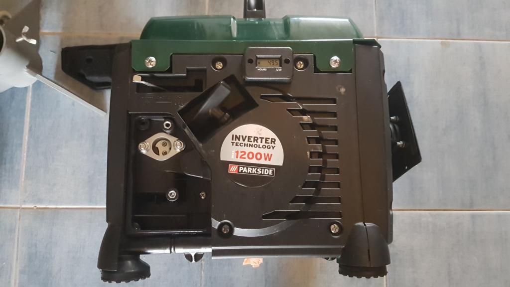

Tak jsem také neodolal když byla v Lídlu centrála Parkside PGI 1200.. Nabíjím s tím aku do heli a coptérek, max příkon 400W.. Včera centrála dosáhla 50 namotaných motohodin a rád bych se podělil o mé zkušenosti..

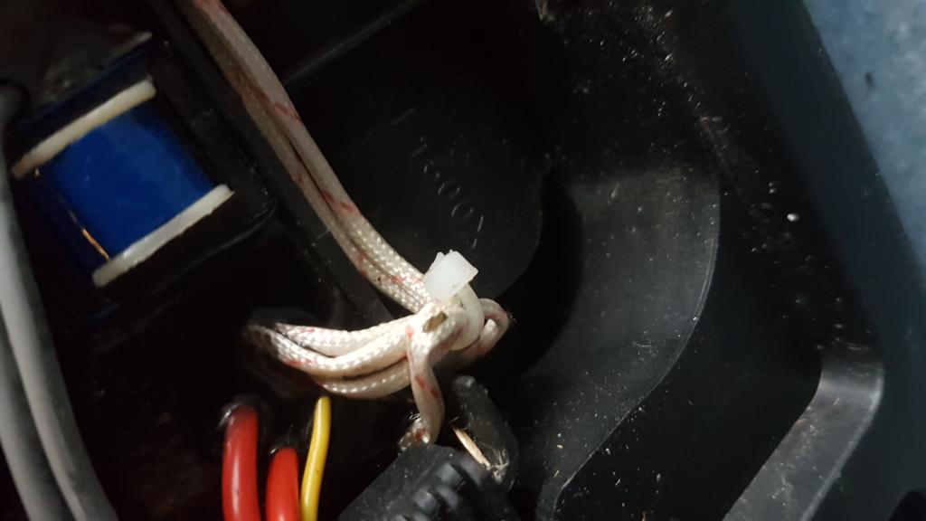

Takže, první a jediné co za tu dobu na centrále odešlo byl snímač hladiny oleje v motoru po asi deseti motohodinách, něřešil jsem to, jednoduše ho odpojil a pokračoval jsem bez něj.. Centrála jinak šlape jako hodinky a i v -10 neměla žádný problém.. Spotřeba je řekl bych přijatelná, na jedno natankování není problém nabíjet dva dny (8h každý den) a ještě v nádrži zbývá palivo.. Celkově je to poměrně solidně zpracované a hlavně je to opravdu malinkaté a i tiché, s odběrem 400W se ani nezadýchá pořád se převaluje na nízkých otáčkách.. Ani v létě na letišti kdy byla celé odpoledne na slunku si nestěžovala. Opravdu mi dělá radost! Jediné z čeho mám trochu strach je ozubené kolo na vačkovém hřídeli.. Je totiž z "plastu" ale jak jsem koukal tak to používají i jiní renomovaní výrobci tak s tím snad problém nebude.. Dále jsem při údržbě zjistil že se díky vibracím poškodila izolace na jednom kabelu u invertoru (kolega má tu samou a má ho také poškozený, tak je to problém pravděpodobně u všech).. Nic dalšího se s centrálou nepřihodilo a jede jako Švícarské hodinky :D .. Rozhodně její koupě nelituji a za ty prachy :wink: ...... Jo a snímač oleje se dá snadno opravit, je v něm klasický skleněný magnetický spínač který praskl, stačilo vypreparovat původní, vložit nový spínač a snímač jede zase dál.. Na závěr přidávám pár fotek z včerejší údržby..

Poškozená izolace vodiče
