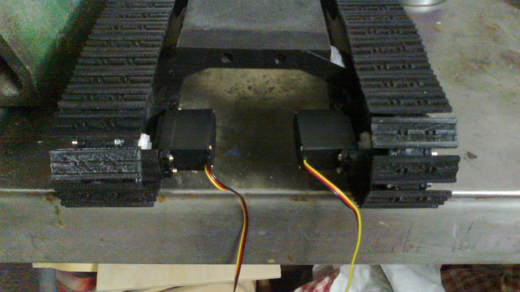

Ahoj panove. Stavim od brudera pasovyho bobka a mam serva na pohon towerpro mg995,rozebral sem je a odstranil zarazku z posledniho kola plus odstranil vstup na potenciometr (trn), nastavil sem potenciometr na stred aby se servo netocilo pri nulove poloze ale samozdrejme se mi obcas servo toci,a proto se ptam, pokud je ten potak 5kohm muzu dat misto potenciometru 2x odpor 2.5komh mezi ty tri kontakty jako je to k videni casto na youtube? Radsi si to overuju,nemam arduino ale zlusil bych to pak normalne zapojit a zahybat s tim jestli to tak muzu udelat. Myslel sem ze ho tam necham a na flysky fs-th9x (turnigy) nastavim tzv mrtvy rozsah na stredu ale jde tam jen zpozdeni plynu takze tudy cesta nevede. Jsem zacatecnik a budu vdecnej za kazdou radu,dekuju
