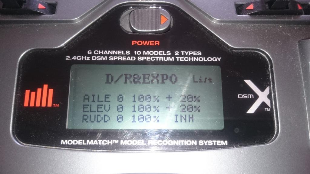

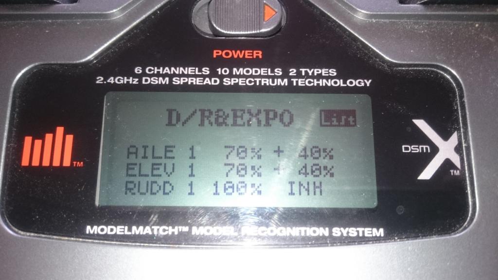

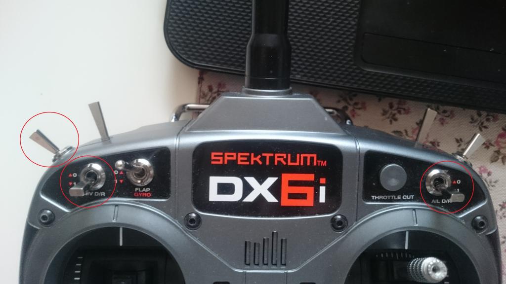

Dzon
Příspěvky: 122
Registrován: pon 07.12.2015 19:11
Bydliště: Pardubice
Re: Blade mCP X BL
#660 Příspěvek od Dzon »
Loooki, v nastaveni DX6i jdi do DR Expo a tam to nastav tak jak přikládám obrázky. Udělej to akorát opačne než to mám já, já to mám že když jsou na vysílačce páčky, které jsem zakroužkoval na fotce červeně, dole, tak mi to letí na 100% a když je přepnu nahoru tak mi to letí na 70%, protože 70% moc nepoužívám. Ty si to udělej tak že když jsi v tom nastavení tak to co je na fotce nastaveno se 70% si dej když budeš mít páčky dole a pak páčky přepni nahoru a nastav si tam těch 100% co je na dalším obrázku.
Venku pak normálně lítej a když budeš chtít přidat plyn, přepni všechny 3 páčky do polohy 1 a bude to divoký, přepni dolů a bude to pomalý. Mělo by jít i nějak poladit a nastavit to na jednu ale to jsem nijak sáhodlouze nezkoumal.
Páčky kterých se to týká
Přepnout páčky do polohy 1 (k sobě) a nastavit na 100% takto
Nechat páčky v poloze 0 (od sebe) a nastavit na 70% takto
