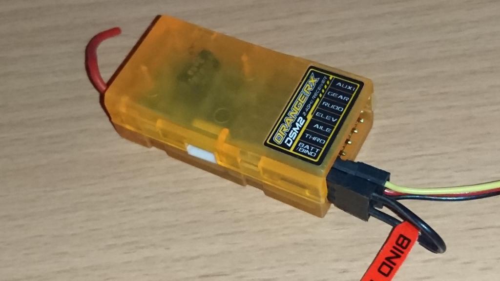

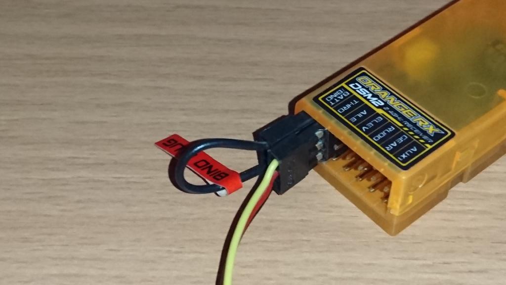

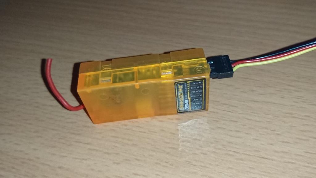

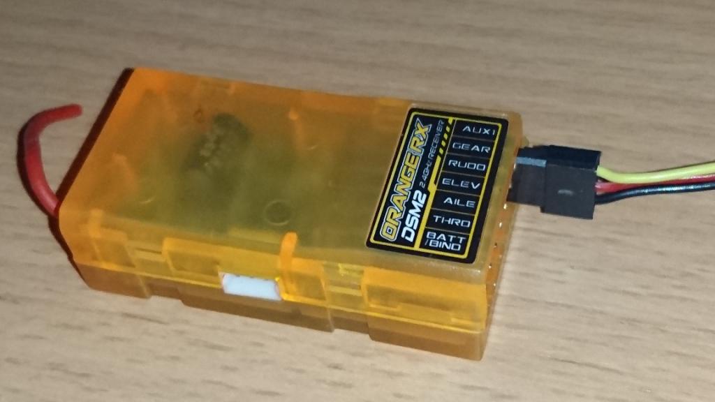

Takze parovani nefunguje ani pres externi baterii... Uz fakt nevim co s tim...
Re: Spárování spektrum dx5e s orange příjimačem
kontrola zapojenia napajania

no netusime ako to skoncilo .) mozno ma pokazeny vysielaci modul alebo odtrhnutu antenu
alebo spaleny regulator 3.3V pre vysielaci modul,
netusime co vsteko robil s vysielacom novy alebo predosli majitel, co vstetko ponastavovali na vysielaci
mozno ma Len DSMX vysielac, nemame presny model DX5e (vzadu je oznacenie)
mame malo info od majitela, takze tazko presne poradit
mohol aj nechtiac vyskratovat prijimac ak zapichol konektor z regulatoru naopak
vela ludi si neskontroluje ako ma byt spravne otoceny konektor (niektore prijimace to preziju niektore nie)
Poznam troch ludi ktory si tak vyskratovali prijimace, 1x novy Turnigy, 1x Futaba a 1x Spektrum/orange
po vyskratovani sa Turnigy a Orange nechcel nabindovat, Futaba sa uz nezapol
jeho prijimac:
OrangeRx R610 a 610v2 je iba DSM2 (aky mal spektrum original netusim)
https://hobbyking.com/en_us/dsm2-6ch-wi ... -cert.html
takze predpokladam ze ta DX5 je len DSMX dokoca existuju as iba DSM alebo neaake MD2
https://www.spektrumrc.com/Products/Def ... Id=SPM5510
vsetko zalezi od čisla na zadnej strany vysielača SPM5510 SPM5520 SPMR55201
este prave pozeram manual DX5e tak sa da vypnut zapnut DSM2 a DSMX manual strana 6 DSMX ON / DSM2 ON
http://www.astramodel.cz/manualy/spektr ... ual_EN.pdf
