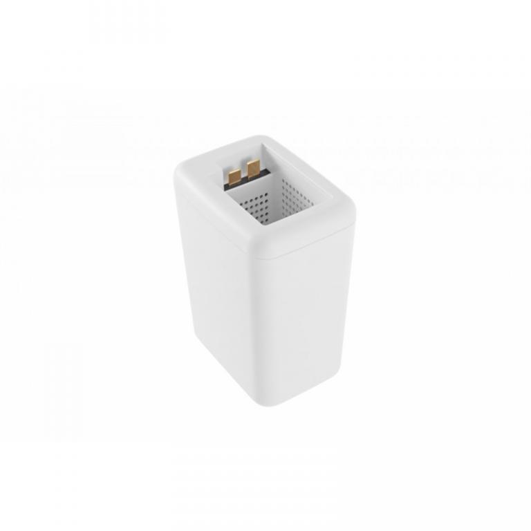

Ide zima... čo to DJI nevymyslí
Ohrievač batérií na P3 ..
https://xtreme.sk/DJI-PHANTOM/PHANTOM-2 ... ac-Baterie
