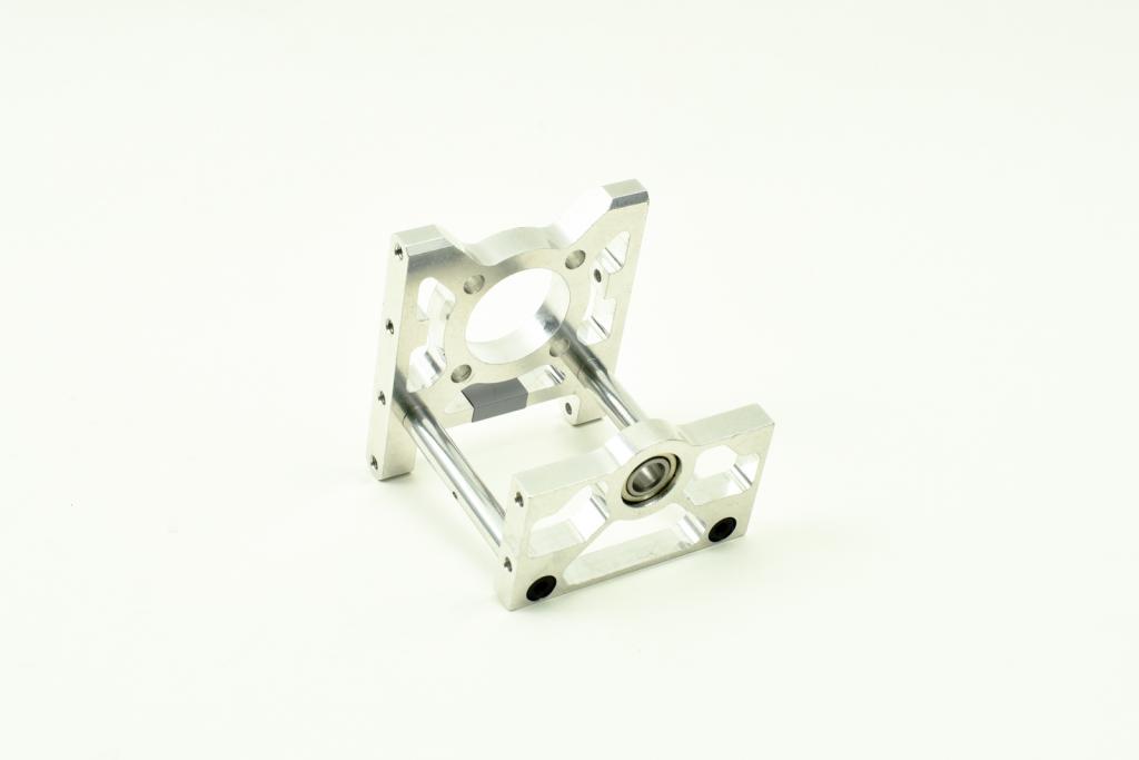

Teď zpět k rámu. Vzhledem k tomu, že je rám plastový je motorové lože koncipováno jako samonosný hliníkový pomocný rám, který zachytává síly z ozubení a plošně je roznáší do plastových bočnic. Celý rám motoru je posuvný a dá se tak pohodlně nastavit zubová vůle po povolení z venku přístupných šroubů.
Motor Scorpion HK-4525-520KV je Mikadem doporučený a je shodný s motorem doporučeným pro Logo 700 XXtreme. Rozdíl je ale v tom, že XXtreme využívá hřídel o průměru 8mm, kdežto nové Logo 700 potřebuje hřídel 6mm. Hřídel se ale u Scorpion motorů mění velice snadno a tak pokud má někdo motor z XXtreme není nic ztraceno.
Pastorky jsou zatím dostupné dva a to s počtem zubů 13 a 14. Červík pastorku je u nového Loga 700 dobře přístupný, což se u klasických kelímků říci nedá

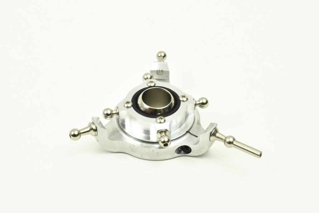

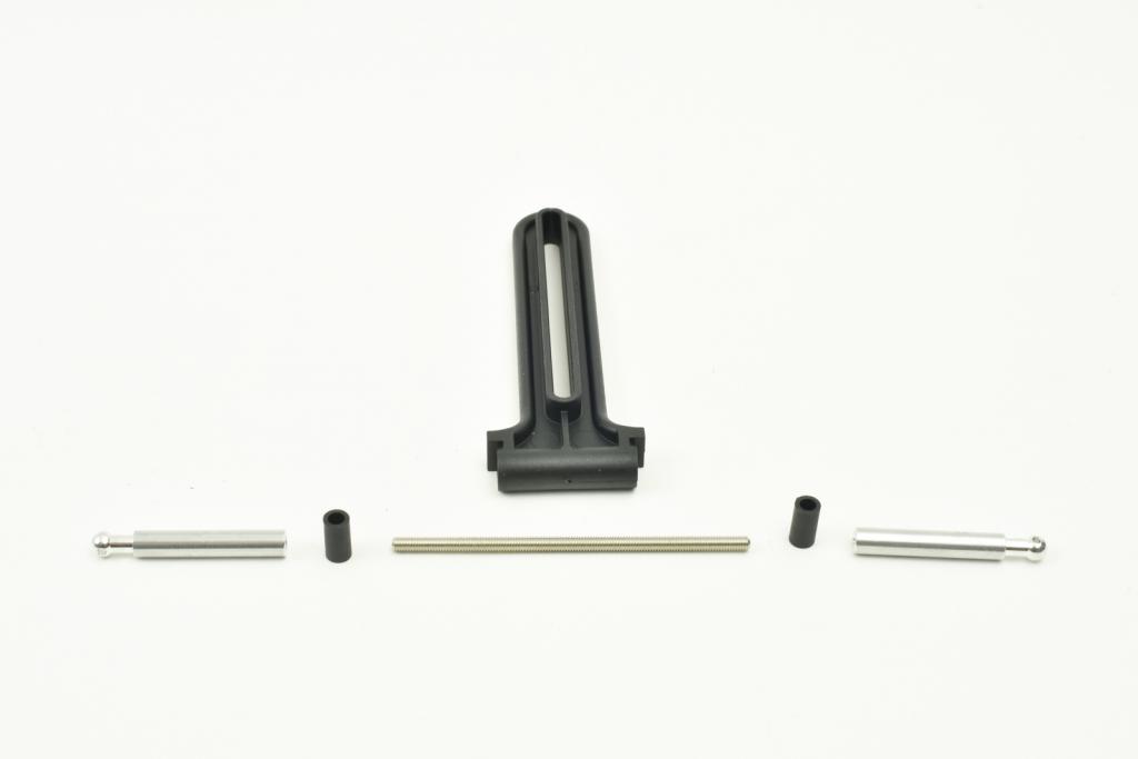

Dalším krokem je deska cykliky a její vodítko. Deska cykliky je kompatibilní s řadou XXtreme. Má lepší povrchovou úpravu, případně materiál. Nevím co z toho. Je prostě lesklejší než deska cykliky na XXtremu. Myslím, že pan Buxnowitz říkal, že je nová kulička, která by měla mít lépe držet bezvůlový chod aniž by šla příliš ztuha. Manuál doporučuje před montáží kuličku lehce namazat olejem, aby se rychleji zaběhla. Vodítko je na rozdíl od XXtremu již klasicky plastové a je do rámu přišroubované zavitovou tyčí spojující držáky kanopy. Ty jsou opět jen dva. Opravdu nejsem nadšený když si konstruktéři nedovedou poradit a musí použít držáky čtyři.

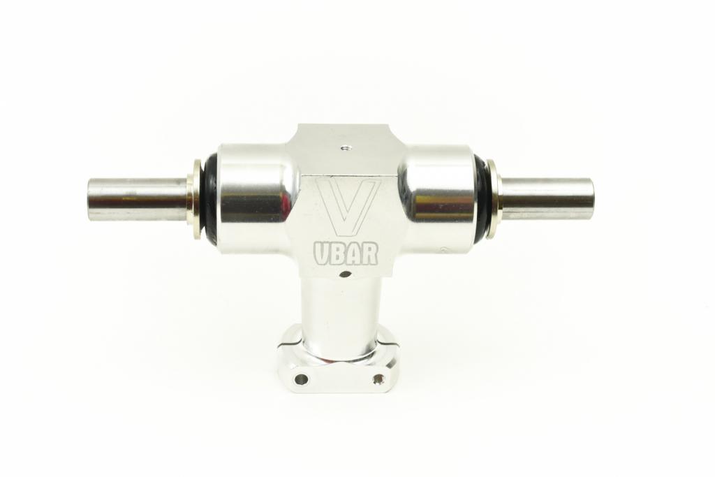

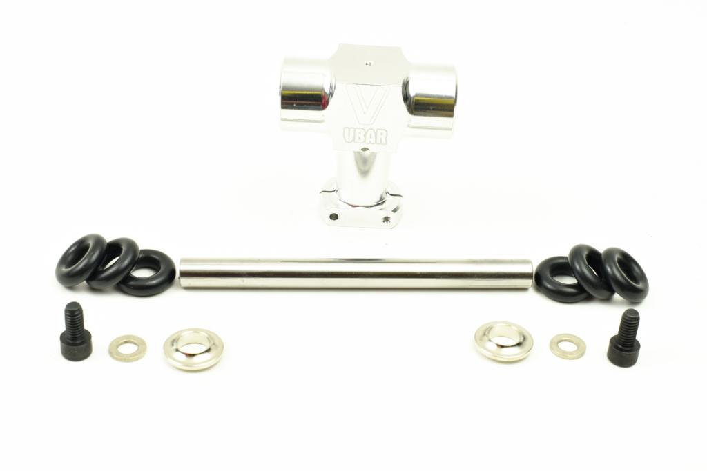

Jediné co ještě chybí je rotorová hlava. V tomto případě je konstrukce bližší spíše kelímkům než XXtremu. XXtreme má hlavu a gripy velice masivní, což ve své době sice způsobovalo "WOW" efekt, ale přinášelo i dost dekagramů navíc. Hlava Loga 700 je v podstatě shodná s hlavou kelímků, jen nemá plastové gripy, ale kovové, v tomto případě podstatně přiměřeněji dimenzované. Příčná hřídel, gumy a podložky jsou prostě typicky osvědčený kelímek. Trochu zajímavá jsou ramena gripů, která jsou do gripu zasazena oválným perem a využívají hliníkové kuželové koncovky jako u plastových gripů.

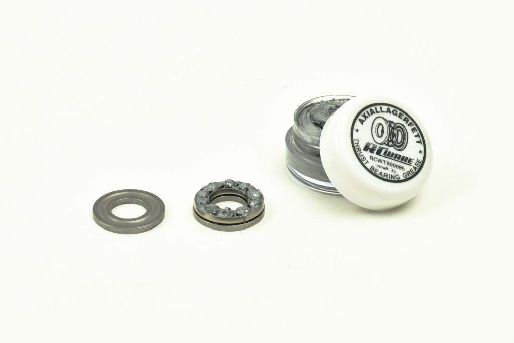

Axiální ložiska je vhodné samozřejmě namazat. Narazil jsem na zajímavou vazelínu, která o sobě tvrdí, že je právě pro axiální ložiska určena. Další věcí je diskuse jak klec ložisek otočit. Celá léta jsem otevřenou stranu klece dával směrem k hlavní hřídeli a ač jsem osobně nikdy problém s klecí neměl, podlehl jsem argumentům a klece otočil otevřením směrem ven.
