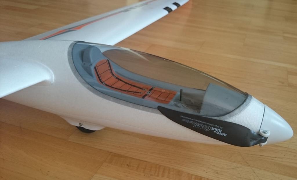

Hladká moc těžká není, já měl z dřívějška bílou lesklou, vystříhnul jsem šablonu a samotná fólie váží 6 gramů (díru na kolo jsem vyříznul potom, takže ještě maličko míň). Jinak je ale asi lepší použít větší kus a konečný tvar ostříhnout nakonec.
Mám jen fotku z mobilu a moc to vidět není. Kolem podvozku se vytvarovala krásně, jen tím natažením vytřižené šablony je linie u kolečka zvlněná, jako ochrana ale myslím OK...

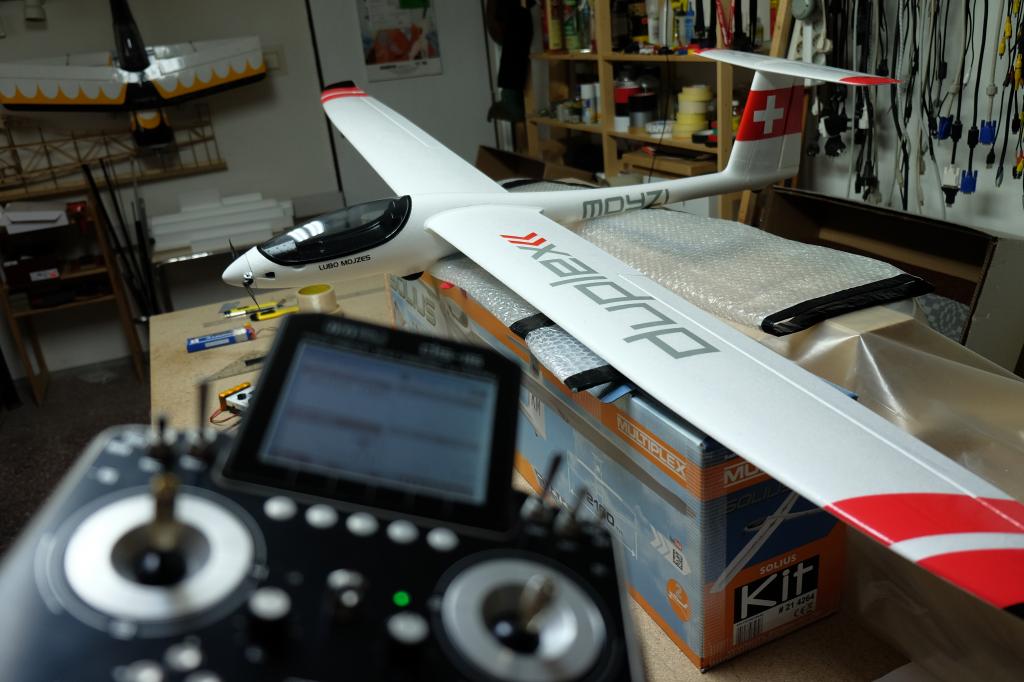

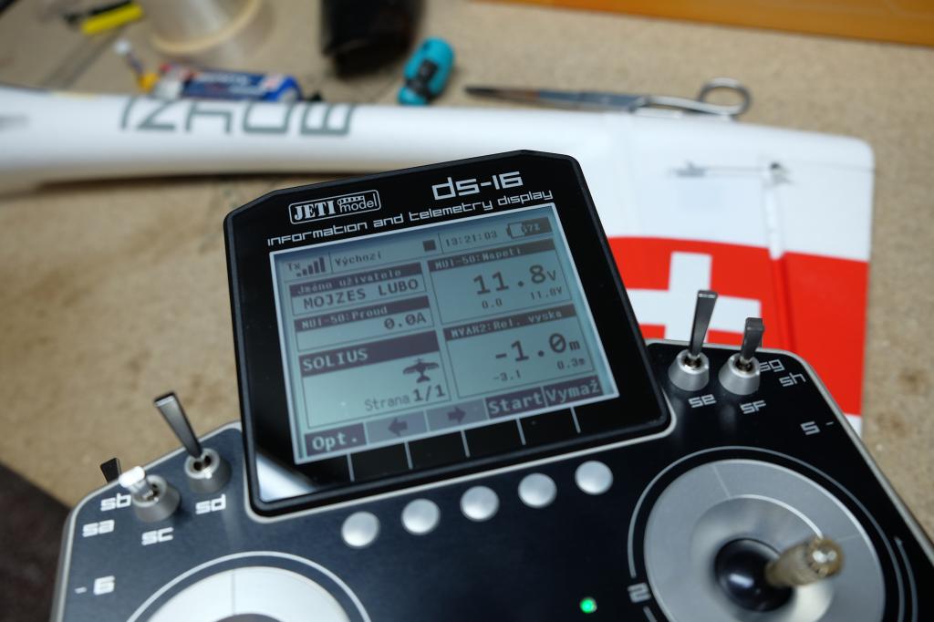

Tak letadélko je napípané, ještě zbývá nastavit vario, ale to až v terénu.
Akorát to bude asi topné těleso a časem asteroid, protože tam mám motorek 200 W, vrtuli 9x5, regler 30 A a baterie 3S 3000 a naměřil jsem výkon 290 W, odběr 29-31 A při plném plynu na stole. Při polovičním plynu je to cca třetina, ale má to jen udržovací tah
V luftě se to trochu proudově odlehčí, ale zatím nevím o kolik. Telemetrie ukáže.
Tak nevím jak dlouho to vydrží bez požáru
U motoru píšou max. povolený odběr 25 A po dobu 15 sekund
