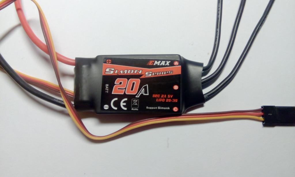

Zdravim,
Dnes mi přišla elektronika, (viz. úvodní post).
Po rozbalení, nejsem úplně moudrý hlavně z připojení motoru a regulátoru.
Motor i regulátor mají tři vývody, Regulátor je má popsané A B C. motor nikoliv.
Dá se to uspořádání podle něčeho zjistit? Nebo je regulátor natolik chytrý že je mu to jedno jak je motor připojený?
Dále předpokládám že regulátor se pouze připojí do "kanálu 1" a serva potom do 2 a 3 a tim to hasne. Případně by se samostatná baterka připojila na "kanál 6"? Tohle si teda pamatuju z doby kdy jsem se tomu věnoval...
Dá se vyřadit funkce BEC, (nejakou programovaci kartou)? Dostal jsem přijimačovou baterii zdarma k obednávce, tak jestli by se nehádala s tim BECem?...
Děkuji za případné odpovědi.
Re: motorizace štír
Azaret píše:...
Ať už připojíš ty dráty v jakémkoli pořadí, nic tím nepokazíš, jen se Ti motor může točit do nesprávné strany. Tak na to pozor! Pokud se tak stane, tak směr rotace otočíš prohozením kterýchkoli dvou drátů z té trojice. Pak je dobré si už tu správnou kombinaci na konektorech označit.
Nebo ještě lepší je to sletovat a udělat nerozebíratelné.
Azaret píše:Dále předpokládám že regulátor se pouze připojí do "kanálu 1" a serva potom do 2 a 3 a tim to hasne. Případně by se samostatná baterka připojila na "kanál 6"? Tohle si teda pamatuju z doby kdy jsem se tomu věnoval...
do 1. kanálu se dává servo křidélek, do 2. výškovky, do 3. motor (tedy i ten regl) a do 4. směrovky. Baterku externího napájení přijímače můžeš dát do kteréhokoli volného kanálu, ale nejlépe někam mezi ty ostatní (přijímače Futaba mívají na to červeně označenou pozici).
Azaret píše:Dá se vyřadit funkce BEC, (nejakou programovaci kartou)? Dostal jsem přijimačovou baterii zdarma k obednávce, tak jestli by se nehádala s tim BECem?...
Určitě hádala. Pokud má regulátor integrovaný BEC, tak se musí vyřadit, jinak by mu ta samostatná přijímačová baterka mohla uškodit.
Nevím jestli se to dá programově, to záleží od konkrétního typu regulátoru.
Ale každopádně se to dá udělat celkem snadno tím, že se na kablíku k regulátoru přeruší prostřední červený vodič, nejlépe pomocí upravené krátké prodlužky, která bude mít jen krajní dráty (na tom tvém regulátoru je to hnědý a žlutý, na prodlužkách často spíš černý a bílý).
Naposledy upravil(a) VTjr dne čtv 03.03.2016 15:38, celkem upraveno 1 x.
