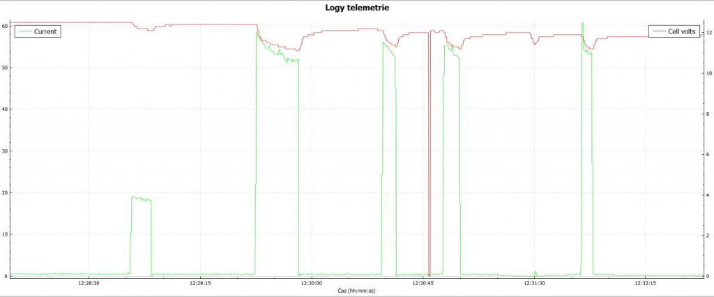

Standa Stuchlý
Příspěvky: 1894
Re: Nimbus 3,6m Reichard
#218 Příspěvek od Standa Stuchlý »
Zdravím Jarku, s těmi baterkami to moc hrotíš. Ony baterky je skoro vždy velká loterie. Ber to tak. Pokud Ti nezáleží na hmotnosti, tak tam dej klidně i tu 4Ah baterku. Na Céčka se vyprdni. To je pro běžného uživatele vždy velká neznámá, protože to, co výrobci a hlavně plagiátníci dělají, to je fakt síla.
Já používám 3S, nebo 5S GensAce. Ten 3S je 2600mAh 25C a dává mi 2,5minuty motorového času. To mi stačí i na hodinový let. Samozřejmě, záleží na podmínkách a rukách. Ale větší baterku jsem zatím nepotřeboval. Je to umrtvená a často nevyužitá investice, ale to si musí každý rozhodnout sám.
Ten 5S je stejný výrobce ( preference od vrtulníkářů jsou dobré) a Céčka, to teď opravdu nevím. Ale nejspíš 35-40. Víc určitě ne.
V grafu se podívej, co vydrží baterka 2600mAh. Je stará 1rok. řed ní sem měl Pulse 2250mAh 45C a ta vydržela 4roky. Ještě ji lítám, vlastně 5tý rok, ale už se nafoukla. I tak pořád slušně drží. 2 minuty ještě dá.
Tohle si bere Mega 16/20/2 40A tabulkových a to minimálně 6tou sezonu. Letos 7mou. Snad to přežije. Prostě Mega.
Tak že, podle hmotnosti si vyber kapacitu, co se Ti bude hodit, hlavně si nastuduj názory na výrobce. Já uvěřil na GensAce a zatím nelituju.
Naposledy upravil(a) Standa Stuchlý dne stř 03.02.2016 0:07, celkem upraveno 1 x.
