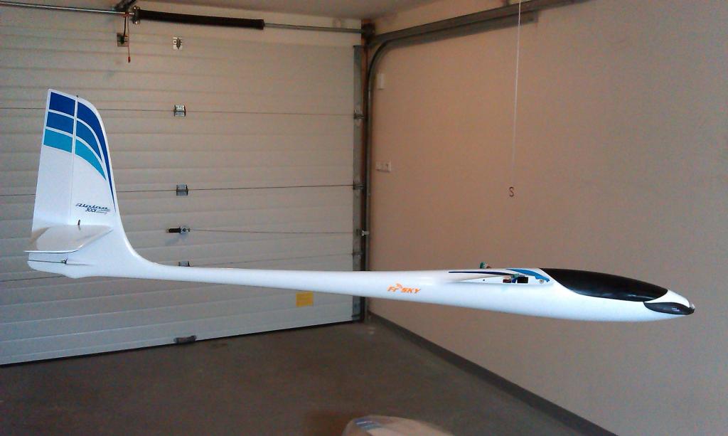

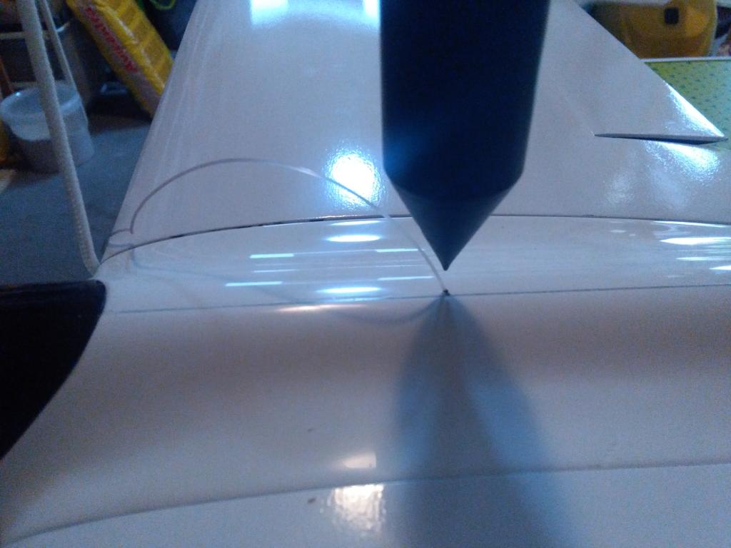

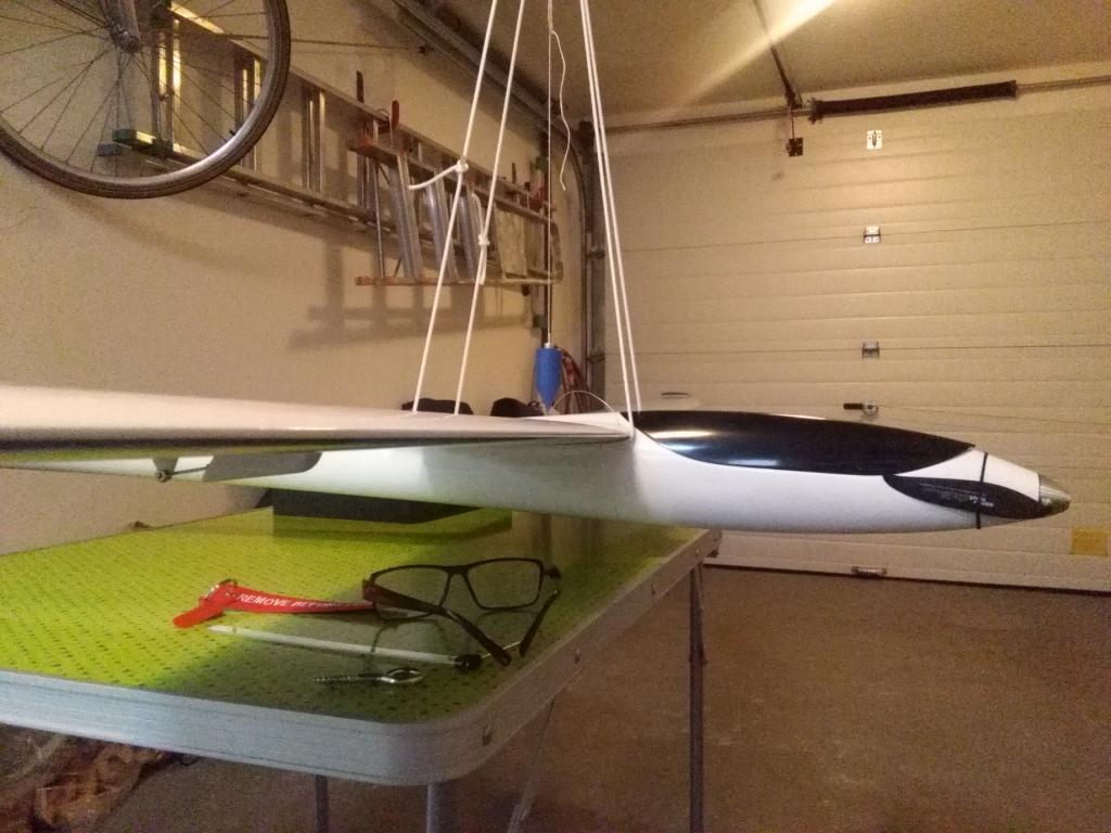

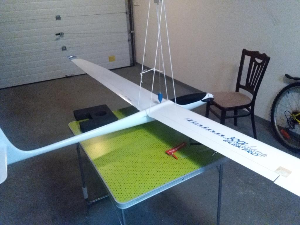

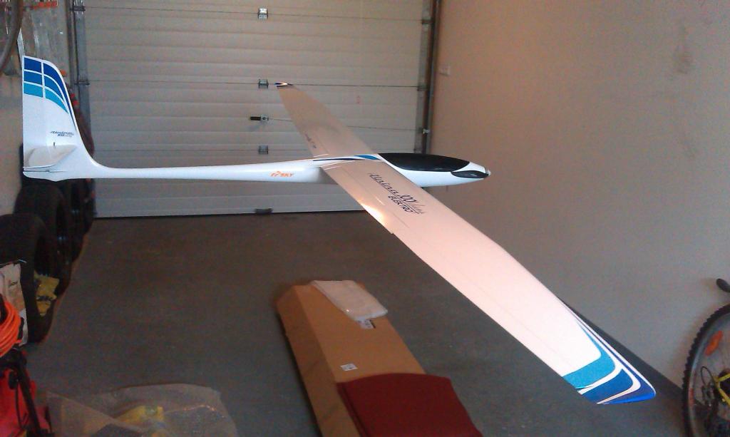

Tak je to vše pohromadě. Pár fotek z vyvažování (zavěšení na silonu 0,8mm v těžišti) v garáži.

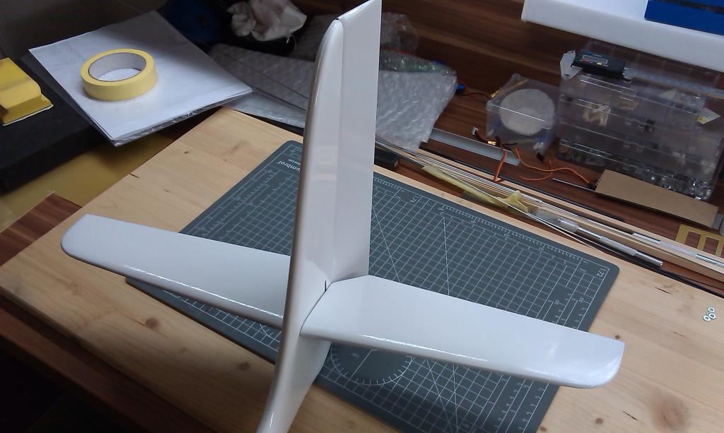

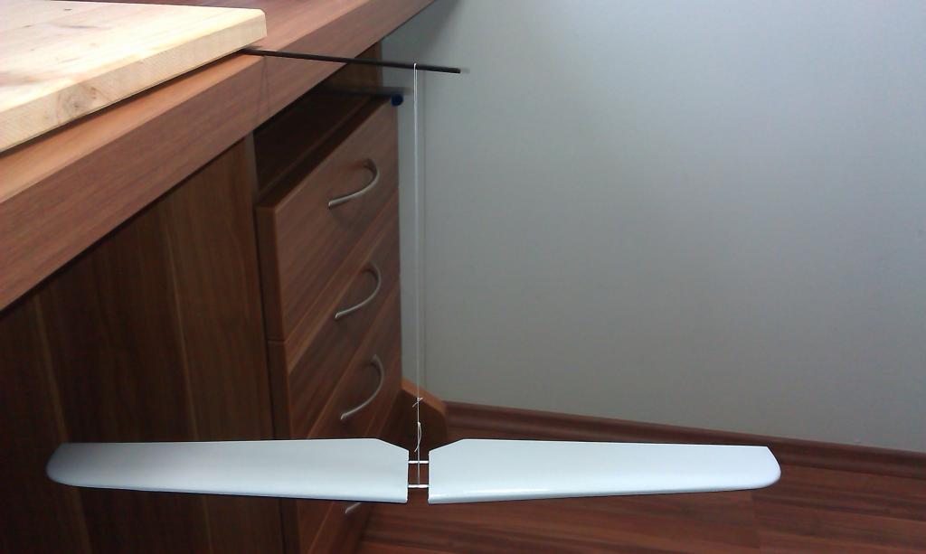

PROSÍM o radu zkušenější. Jak upevnit výškovku aby se mi během letu "nesundávala" z trnů (dvě ocelové 3mm kulatiny). Ve výškovkách je zalepena výrobcem hliníková trubička. Mám pocit že je to moc volné ale i kdyby to bylo na těsno tak kombinace ocel a hliník podle mě není štastná.
Prosím nekamenujte mne a poraďte jak to upevnit - přichytit. Předem díky za pomoc. Přikládám foto jak vypadá origo výškovka.
Loop,Calmato,Cherokee,MultiplexGemini,RadianPro,Alpina3001,Bora,Hyperion
martin z
Příspěvky: 1592
Bydliště: Pelhřimov, ČR
Re: Tangent Alpina 3001
#53 Příspěvek od martin z »
Ty trny buď omotat dokola jednou otočkou tenký izolepy, aby to šlo nasunout víc ztuha nebo trny omotat nějakou lepivou izolepou (na fotce máš zrovna po ruce lakýrnickou krepovou pásku) a pak to zase svlíknout - trny zůstanou obleptaný od lepidla a bude to víc držet. Ostatní jistě nabídnou víc sofistikované řešení. :wink:
efin
Příspěvky: 51
Registrován: stř 28.05.2003 0:00
Bydliště: Olomouc
#54 Příspěvek od efin »
Staci draty, na kterych je vyskovka nasazena, na konci MIRNE ohnout...

Už jsem tam měl i kápnuté "modré" lepidlo loctite 243 na závity, pak jsem
zkoušel vyvložkování tenkou gumičkou, izolepou a nepomhlo. Prostě po přistání jedna strana
je tak 4 až 8mm od kýlovky (směrovky).

Tak jsem testnul to MÍRNÉ ohnutí a to asi nepůjde. Neprotáhnu potom drát uložením v kýlovce.

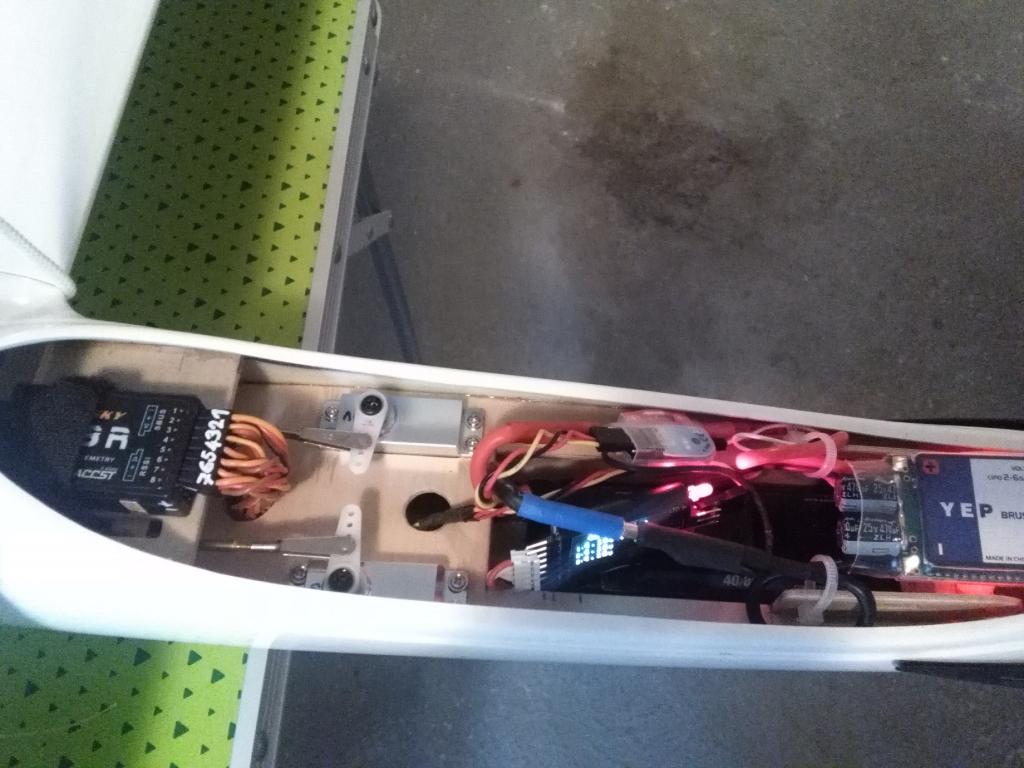

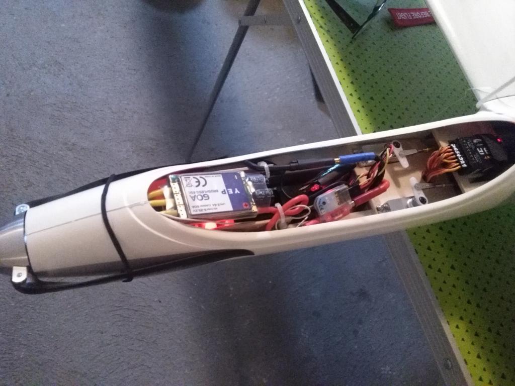

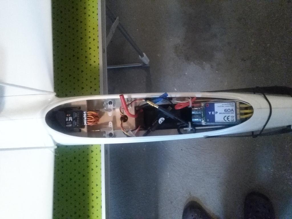

Tak po čase zase nějáká nová instalace... Proč? No prostě další havárie... Tak jsem
udělal do nového trupu nové "vnitřnosti".
Pro ty co to zajímá přikládám obrázky... bez komentáře.

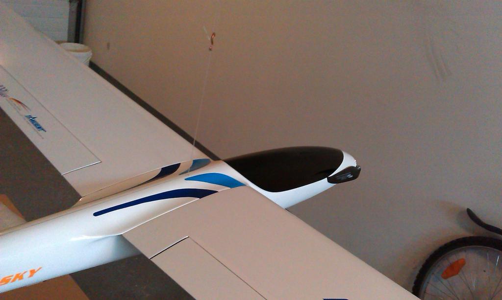

A testnul jsem "vanessa cg machine". Nějak jsem ji sestavil podle
http://www.tarmac.org.au/Vanessa%20CG%20Machine.pdf
a tak ještě nějaké foto... Ten silon z trupu je těžiště na které jsem
Alpinu vyvážil od náběžné hrany 84 mm tak jak doporučuje výrobce.
Vanessa ukázala totéž s chybou 3 mm ... no nějak mě to neoslovilo, asi
nechápu přesně princip (chytrej z nebe nespadl...).
Je tu někdo co ji používá?

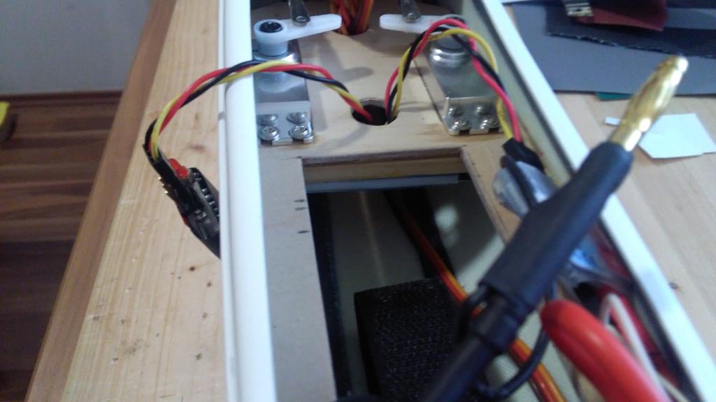

Koukám, že máš antény vedle přijímače obě v jednom směru. V tak prostorném trupu by určitě nebyl problém dát jednu z antén za přijímač kolmo na osu trupu. Tím budou mít mezi sebou úhel 90°, jak se doporučuje.
EDIT: takto asi nejsou antény, ale výřezy pro suchý zip??
PavelKK
Příspěvky: 179
Registrován: pon 10.09.2012 10:05
Bydliště: Olomouc
#60 Příspěvek od PavelKK »

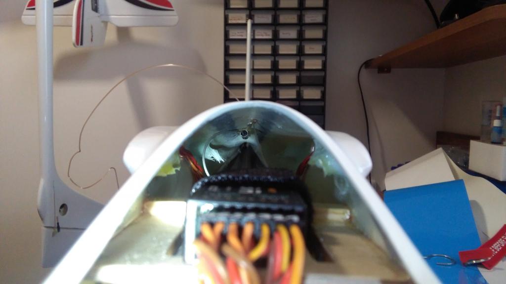

Antény jsou v pravém úhlu, jedna ve předu před servy kolmo k ose trupu.
A druhá v horní části trupu. Antény jsou od sebe vzdáleny víc jak 30cm.
Taky v brčku nalepené zespod zesílení pro vruty serv...
Nahoře zasunutá v nalepeném brčku...
