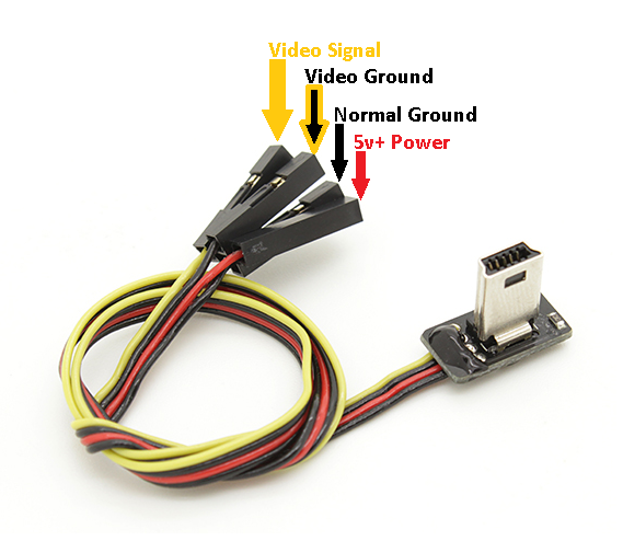

Zdravím.Potřeboval bych radu ohledně zapojení.Mám tento vysílač http://www.hobbyking.com/hobbyking/store/catalog/81333.jpg
A kabel do usb kamery gopro hero4 silver http://www.hobbyflip.com/images/ms/112126.png
Vím a mám odskoušeno že na žlutém u kabelu do usb go pro je signál video ,a černý je -.
Jde mi o tohle žlutý vycházející z kamery spojím s V na LT200 tedy na vysílači.
Ale co mínus-?????
Vysílač mám napájený s 3s článku a kameru go pro z vlastní baterie tak mám obavy zda je možní oba mínus (zem) spojit.
Děkuji za každou radu

Ano, země (mínusy) můžeš spojit. Tím spíš je to bez komplikací, když je napájení oddělené.

Nejenom můžeš, ale musíš.

Propojeno. Funguje. Děkuji moc všem.
