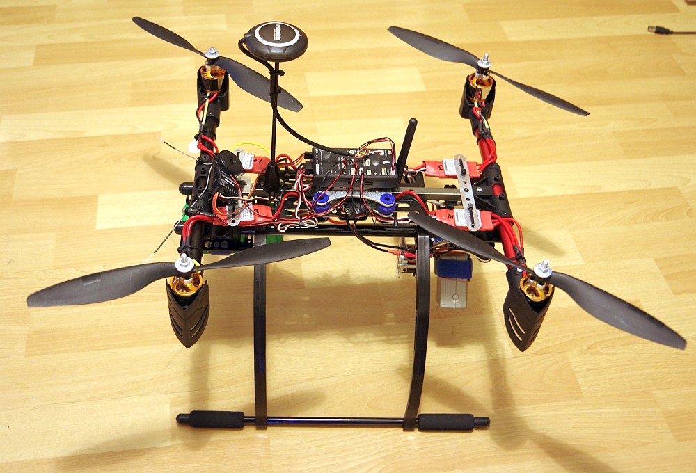

logout píše:Mám kopteru s motormi Turnigy C2830-1050 (~1100Kv) a vrtule Mikrokopter 10/45. Letovka je pri hmotnosti 1600g s 3S 5200mAh cca 10min. Chcel by som zvýšiť čas na cca 15min. Rozmýšľam motory cca 900kV, iné vrtule a zrejme 4S(pôvodné motory sú na max. 3S). Vrtule vôjdu max. 11". Čo poradíte?
