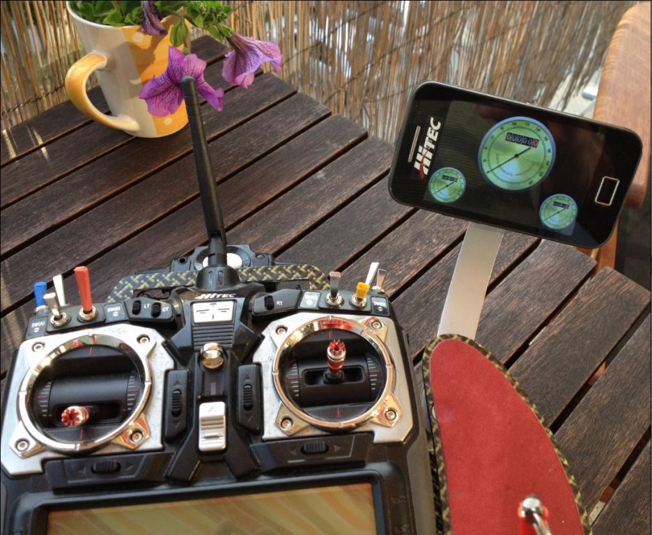

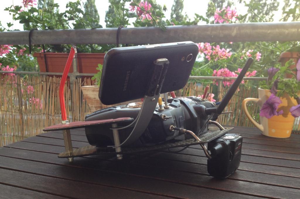

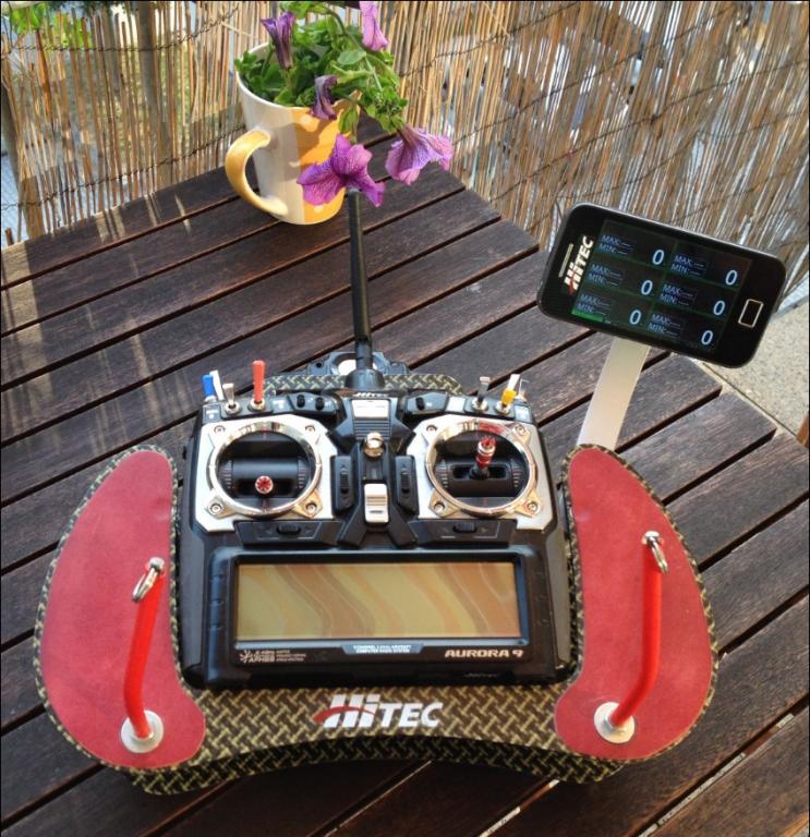

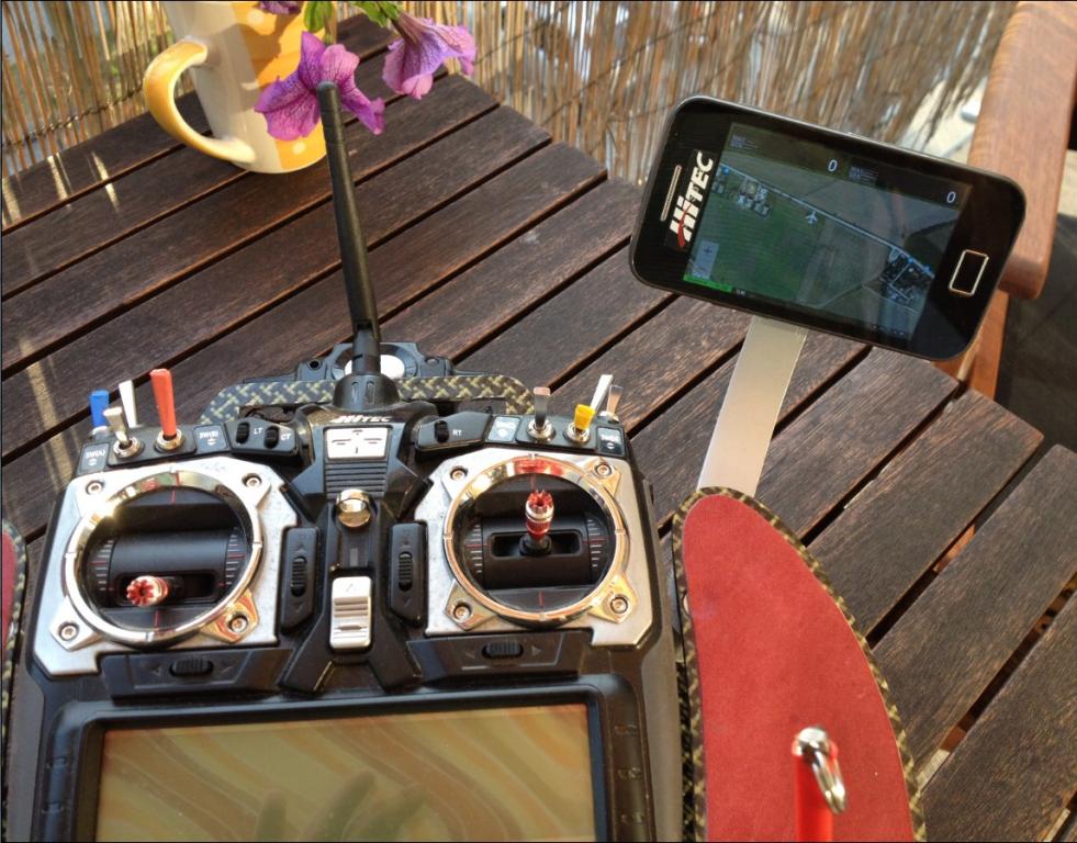

#687 Příspěvek od Woita »
Ne nezvládne.
Tedy sama o sobě nezvládne.
Používám ale jako dsoplněk k Auroře RCDroidBox, ten bere údaje z čidel Hitec a dále je zpracovává (velice luxusně). Proud tam je, jestli je tam kapacita teď z hlavy nevím, ale pokud ne, tak napíšu autorům a jsem si víceméně jistý, že to tam dodělají (mám zklušenost, že všechny moje připomínky vyslyšeli, i takové blbosti, jako ukazatele ve tvaru leteckých budíků apod). Tak trošku jim pomáhám s testováním :oops:

#689 Příspěvek od Woita »
Našel jsem v kompu nějaké obrázky toho RCDroidBoxu, tak pro zajímavost jak to vypadá:
