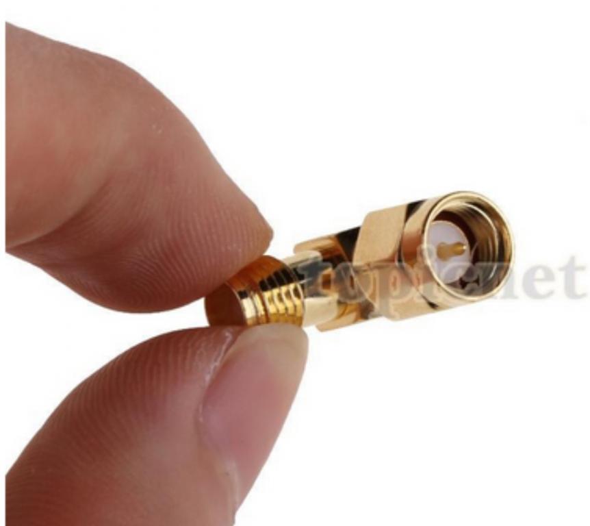

Takže dnes som skúsil inú TARANIS X9E ktorú mi na test zapožičali v modelárskom obchode a bolo to identické s mojou , preto mi to nedalo a skúsil som test na zemi zo vzdialenosťou 1km . RSSI mi ukozovalo medzi 42-50 ovládanie išlo plynule a dobre . Preto som nízky alarm znížil na 25 a kritický na 15. Určite to skúsim ešte na 1,5km len to musím skúsiť cez víkend lebo ked už prídem z práce tak svetlo už dlho nie je.
Špekuloval som ešte po el. obchodoch či by sa nenašla anténa, ale ako písal RIMR je problém že miesto konektoru
RP SMA tam dali SMA smale a s tým je problém. Na nete som našiel ešte prepojku RP SMA na SMA tak si ju objednám aby som mohol ešte polaborovať z anténou .

Leva BT a prava TX.
Ja nejsem RIMR :twisted:
Vis co je RSSI kdyz si tak snizujes limit? RSSI je nelinearni funkce ktera do vypoctu zahrnuje i ruseni a dalsi vlivy. Snizeni alarmu na ty nizke hodnoty je to same jako je vypnout. A nejsou to procenta kvality 0-100%.
Jen pro info rozdil 42 a 45 RSSI je priblizne jeste 500m letu.
