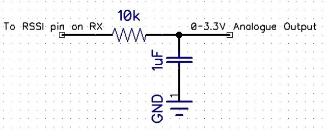

Nevíte někdo, jestli je možné dostat z přijímače Frsky D4R-II RSSI do Naze32 přes telemetrický port? Aktuálně posílám RSSI přes taranis pomocí jednoho kanálu, ale je mi divné, že by samotný přijímač nedával RSSI přes telemetrický port?

Pokud používáš CPPM mód, tak na výstupu č. 2 je k dispozici RSSI
EDIT: RSSI výstup je digitální, takže nevím jestli jej Naze32 pochopí (většina řídících desek a OSD totiž požaduje analogové)

Frsky přijímač D4R-II má RSSI signál v podobě PWM signálu a na prvním obrázku je převodník na analogový signál 0 až 3.3V.
Chce to ovšem vyzkoušet a pokud by byla s převodníkem dle výše uvedených hodnot pomalá reakce ve smyslu pomalého poklesu RSSI při testu s vypnutím Tx tak zkusit převodník dle návodu viz tento odkaz viz další obrázek.
Je tam kondenzátor menší kapacity a navíc je k němu paralelně připojen vybíjecí odpor. Takže by reakce na změnu RSSI měla být svižnější.

Ja jsem se pokousel dostat RSSI z Frsky do OSDcka podobnym prevodnikem a bohuzel, vystup je velmi velmi nelinearni. V realu to znamenalo, ze prevedena analogova hodnota byla bud na max nebo na min. Hodnota neco mezi, ktera by urcovala a davala moznost poznat, ze se signal ztraci byla v tak uzkem pasmu, ze se to proste nedalo pouzit a musel jsem se s mirit s tim, ze musim koukat nejen na monitor, ale i na vysilac abych zjistil RSSI. Mozna, kdyby se pouzil nejaky digitalni prevodnik teto nelinearity tak aby se pak ten koncovy PWM signal dal pouzit, asi by to bylo v cajku.
