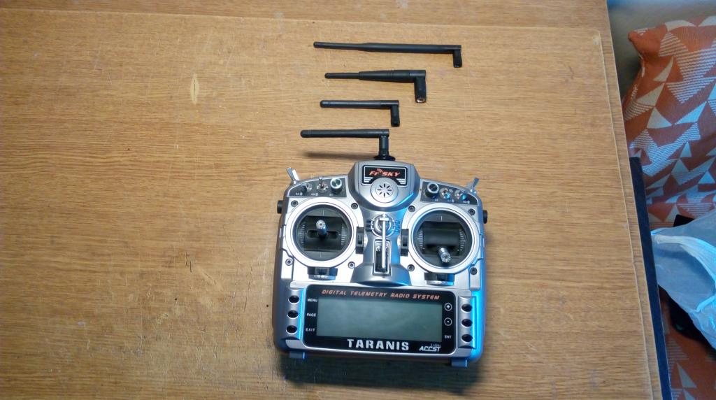

Na svojom Taranise som sa rozhodol vymeniť origo 2dB anténu za novú 5dB. Anténa sa dá kúpiť ako kit napr u firmy RCstudio. http://rcstudio.cz/modifikace/62-anteni ... ranis.html
Objednaný kit prišiel bez problémov. Tak som sa dal do výmeny antény
Vysielač treba rozkuchnuť . Káble k zadnej stene je dobré odpojiť a bude sa pracovať len zo zadným krytom z VF dielom...
Anténa je napajkovaná a zaliata tavným lepidlom...
treba odstániť lepidlo a anténu odpájkovať.
Samotnú anténu vyberieme tak, že vo vnútri vysielača stlačíme polovičku konektora kliešťami k sebe a anténu vytiahneme......
Z miesta, kde bola priletovaná anténa som prebytok cínu odsal licnou - vyčistil som miesto pripojenia antény.
