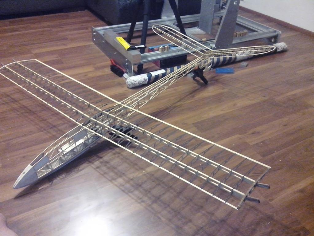

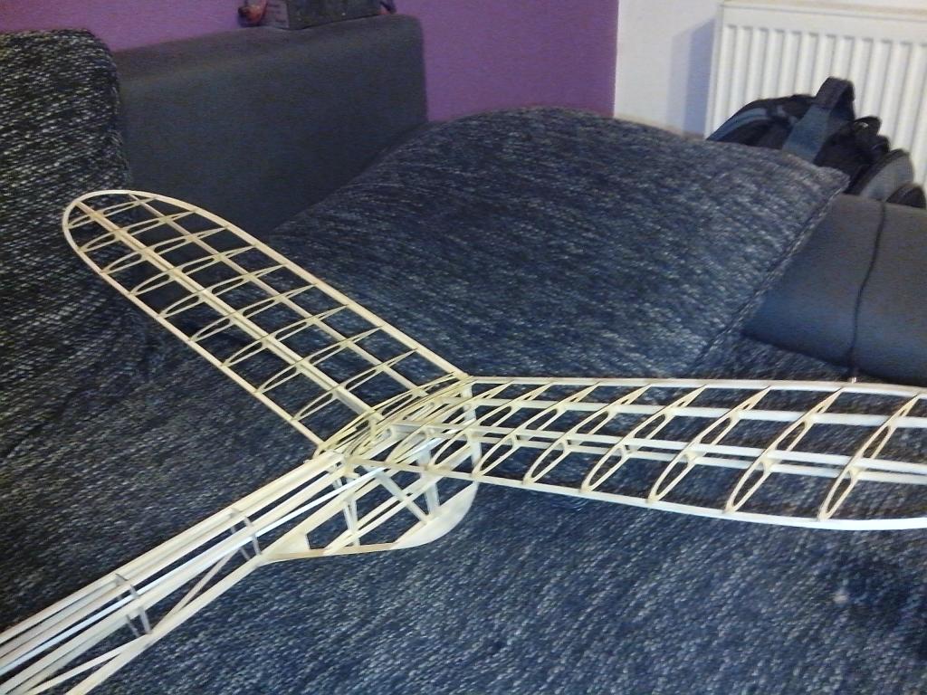

Po delší době jsem se rozhodl, že si postavím jednoho historika, hledal jsem a našel krásný větroň Žehrovice II :-)
Tak doufám, že to bude lítat jak víno :-)

Je to pěkné, ale vidím, že se jedná o volně lítající provedení. Já bych tam ta serva S+V rozhodně dal.
pidrman
Příspěvky: 320
Registrován: pát 29.04.2005 0:00
Bydliště: Žatec
Re: Žehrovice II
#3 Příspěvek od pidrman »
Serva tam budou :-) je to chci postavit celé a pak začnu odřezávat na kormidla.
2x servo - výškovka ( možná i mix do "V")
1x servo směrovka

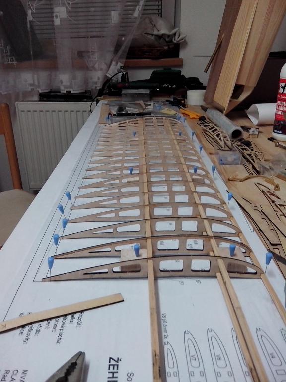

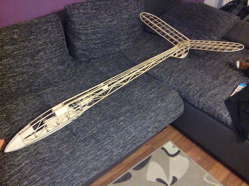

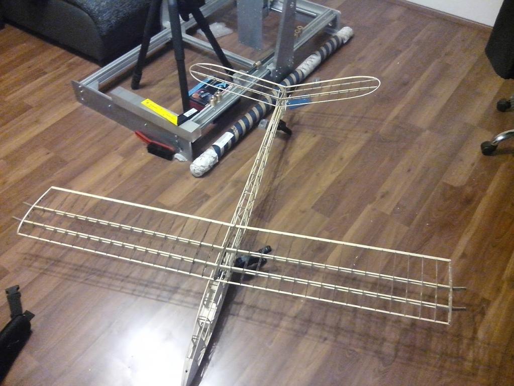

Tak zas o kus dál :-) Týden jsem řešil broušení odtokové hrany, nakonec mi trn z paty vytáhl VEKA1, za což velký dík.
každopádně, do konce týdne dodělám ušiska a pak hurá na řezání kormidel :-)

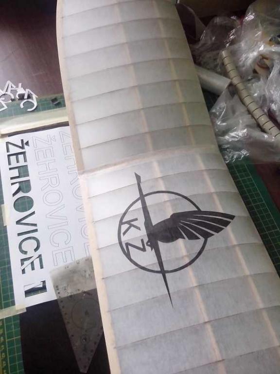

Co se týče potahu, tak použiju Vlies, je pevný a dobře se mi s ním pracuje :-) Celkové zbarvení bude takové retro, světle béžová + černá náběžka až po hlavní nosníky, pak černé místa kde se spojují díly křídel a čumák. No bude to hraní, ale snad se zadaří :-)

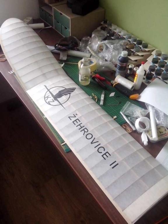

Tak se blížím do finiše. Času bylo pra málo, ale už to chci dotáhnout :-)
V sekci dílna jsem řešil problematiku barvení jak nelakovaného Vliesu, tak i lakovaného. Na nelakovaný jsem použil tónovací barvu Primalex a na lakovaný povrch jsem použil barvy Agama, konkrétně červenou. jako krycí pásku na stříkání vyzkouším elektrikářskou pásku, nelepí tolik a je krásně pružná.

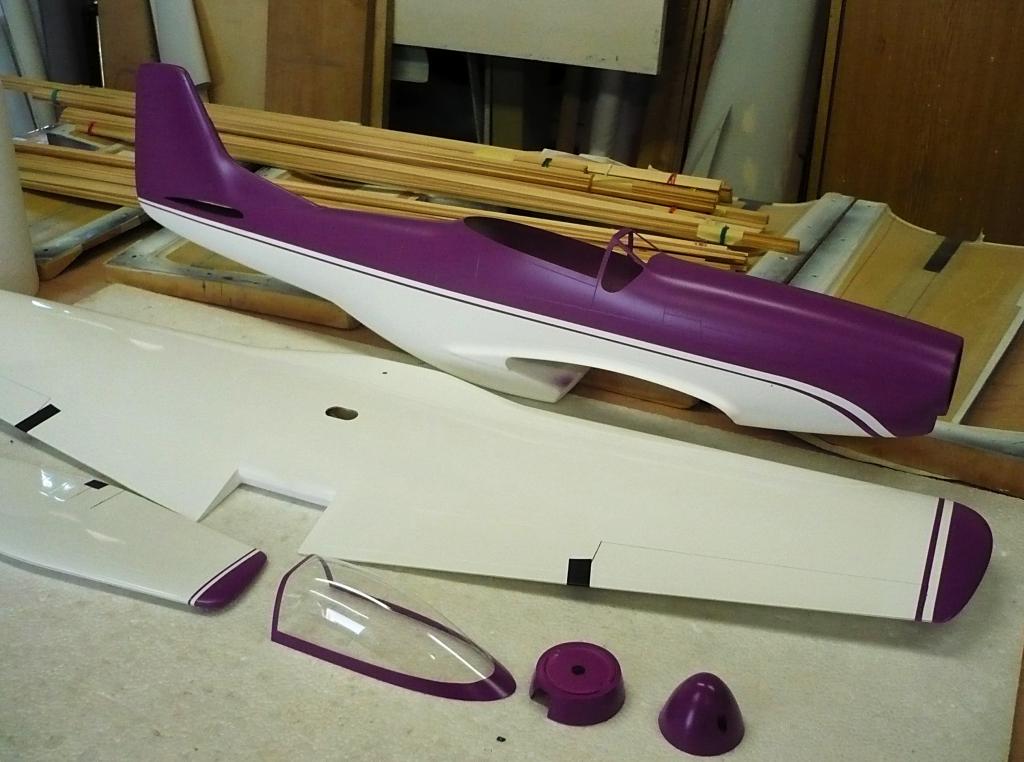

veka1
Příspěvky: 3992
Re: Žehrovice II
#13 Příspěvek od veka1 »

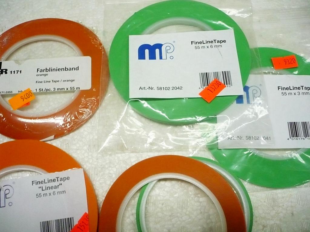

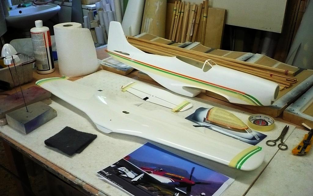

pidrman píše:.....jako krycí pásku na stříkání vyzkouším elektrikářskou pásku, nelepí tolik a je krásně pružná.
....proc vlastne nepouzijes pasky pro dany ucel vyvinute a prodavane,ale zkousis nevhodnou nahrazku, s pomerne vysokou lepivosti a neschopnosti udrzet primou linii ( pri manipulaci se okraj pasky deformuje). :?
Pracovni postup viz napr zde: http://veka1.rajce.idnes.cz/Ero_ll_-sko ... z_r._1954/

.... uvedenou pasku prodavaji prodejny autolaku. Soucasne bych tam koupil akrylatovou ,nebo polyuretanovou 2K barvu vcetne tuzila a redidla a vyhnul se experimentum s kitarskymi barvami . Ne ze by to neslo (mam odzkousene), ale ....
Pozn.pasky na fotkach jsou ze sortimentu 4CR a Mipa.
