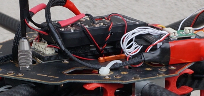

Tak jsem analyzoval log od Kraro.
Koukam na hodnoty z vysilace tj. RCIN, a to C3 (plyn) a C4 (smerovka). U smerovky vidim na zacatku jeden arm, jeden disarm, na konci jeden pokus o disarm. Dal koukam na prubehy Yaw/DesYaw a Pitch/DesPitch a tam to zacina byt zajimave.
1. na zacatku neni na Yaw/DesY vubec videt pokus o arm/disarm
2. ale pred 3ti minutou uz to videt je. To je proste divne
3. v dobe problemu se rozhodi hodnota Yaw/DesY a to tak ze megahodne od sebe
4. rozhodi se to cca ve stejne dobe jako prijde pozadavek na DesPitch a zmeni se Pitch
5. po pristani z Loiteru (asi) dojde k mohutnemu narustu AngBst coz je boost plynu pro vyrovnani problemu. Divne je ze to vyskoci ale plyn nereaguje.
6. Po tom co spadne nejvetsi vlna AngBst (sedi to casove s pokusem o disarm) dojde jeste ke zvednuti AngBst a zvedne to plyn
7. AngBst sedi na velke zmeny v Acc
Proste si jednotka myslela ze se naklani a zacala to kompenzovat. Problem je v tom ze z logu neni poznat zda hodnoty ukazuji ze si myslela ze se naklani a snazila se to kompenzovat. Bohuzel nevim jak zjistit zda bylo driv slepice nebo vejce.
Taky je divne ze se zhruba v pulce letu rozhodi krivka Alt/DAlt i kdyz baro vypada rozumne.
Podle toho co vidim tak si myslim ze se ti mezi letem ok a spatnym zvedli vibrace a to hlavne na "Z" ose. Takze si myslim ze spis uchyceni jednotky, ramene nebo tak neco. Z vysledku blbych vibraci byla IMU zmatena a nebyla schopna poradne drzet vejsku (proto ti hazela vic plynu). Po pristani falesne detekovala naklon a neprovedene pristani, snazila se vyrovnat , boostnula thr (tj. pridala plyn) a nepovolila disarm protoze myslela ze leti a snazi se zachranit stroj.
Jak mas pridelanou jednotku ?

Děkuji za perfektní analýzu. Jednotka je přidělaná na plastové destičce cca 4 mm tlusté. Destička je k rámu připevněna oboustrannou mechovkou a Pixhawk je k destičce připevněn tou tlustou mechovkou, která je k tomu dodávána.

Amper píše:, boostnula thr (tj. pridala plyn) a nepovolila disarm protoze myslela ze leti a snazi se zachranit stroj.
Myslíš tedy, že opravdu nepovolí disarm za letu? To by vysvětlovalo to moje neštěstí. Jak to nasimulovat? Když to zkouším jen tak na stole tak jde udělat disarm za letu. Podle MP si myslí, že letí ale ACC a gyra jsou v klidu. Zkusím s tím třepat.

viz https://github.com/diydrones/ardupilot/issues/2353
Podle me zkusenosti to nejde ani v Loiteru. Ve stabilize nevim, stalo se me to jednou na zemi (na starem copteru) takze od te doby pri pristani okamzite davam Stabilize a pak Disarm coz me vzdy slo.
Takze pokud to na stole skousis ve Stabilize tak to jde. Musis dat nejaky automaticky mod

kraro píše:Děkuji za perfektní analýzu. Jednotka je přidělaná na plastové destičce cca 4 mm tlusté. Destička je k rámu připevněna oboustrannou mechovkou a Pixhawk je k destičce připevněn tou tlustou mechovkou, která je k tomu dodávána.
Precetl jsem si SZ driv nez tuto.
Kdyz na to koukam tak se me fakt nezdaj ty kabely. Kabely co vedou k jednotce maj byt co nejmekci a nejpruznejsi, v zadnem pripade by nemeli mit sanci tahat za jednotku.
Ve tvem pripade jsou obalene a jeste zatazene tim cervenym takze urcite nebudou mekke a pruzne. Navic ti vsechny vedou na jednu stranu takze muzou tahat. Mimochodem - podle logu ti to preklopil na Pitch tj. naklon pred/zad jedntkou. A tobe vsechny ty masivni svazky tahnou presne v jednom smere a presne v tom Pitch smeru
Preklapelo se to pomalinku takze by me neprekvapovalo kdyby to delal jeden z tech kablu. Opre se vitr do GPSky nebo se ti posune neco jineho a je vymalovano.

to OK2BUH: díky za tip, přemýšlel jsem jestli by to nemohlo dělat moje špatně nastavené failsafe a zřejmě to i tím bude.
to Amper: ta první možnost- uchycení jednotky mě zřejmě způsobila zběsilý úprk koptéry do křoví. Mám připojené regulátory celkem tužšíma kablíkama a ještě dost nakrátko. Provedu změnu propojení, aby to Pixhawka nešponovalo stranou a uvidím. Ještě jak tam máš uvedeno, že jsi měl na failsafe nastavenou malou rezervu- tak je možný, že já jsem to asi nastavil jen jako kapacitu mého aku, tj. 5200mAh

Tady toto teda nevím co na to říkají předpisy? Feature request: Add parameter to ArduCopter to control when disarm command is accepted/rejected. Možnost okamžitého ukončení letu by měla být v každém módu, v krizové situaci není čas něco přepínat a přemýšlet nad tím.
To se mi teda daří! Jedna koptéra mi spadla, protože se mi zamkly motory při klesání levou zatáčkou a druhá mi uletěla, protože to nešlo zamknout. Ale já se nedám, mě nedostanou.
Nicméně ve fw 3.2.1 mi jde disarm v každém módu v dalších fw to bude asi jinak.
