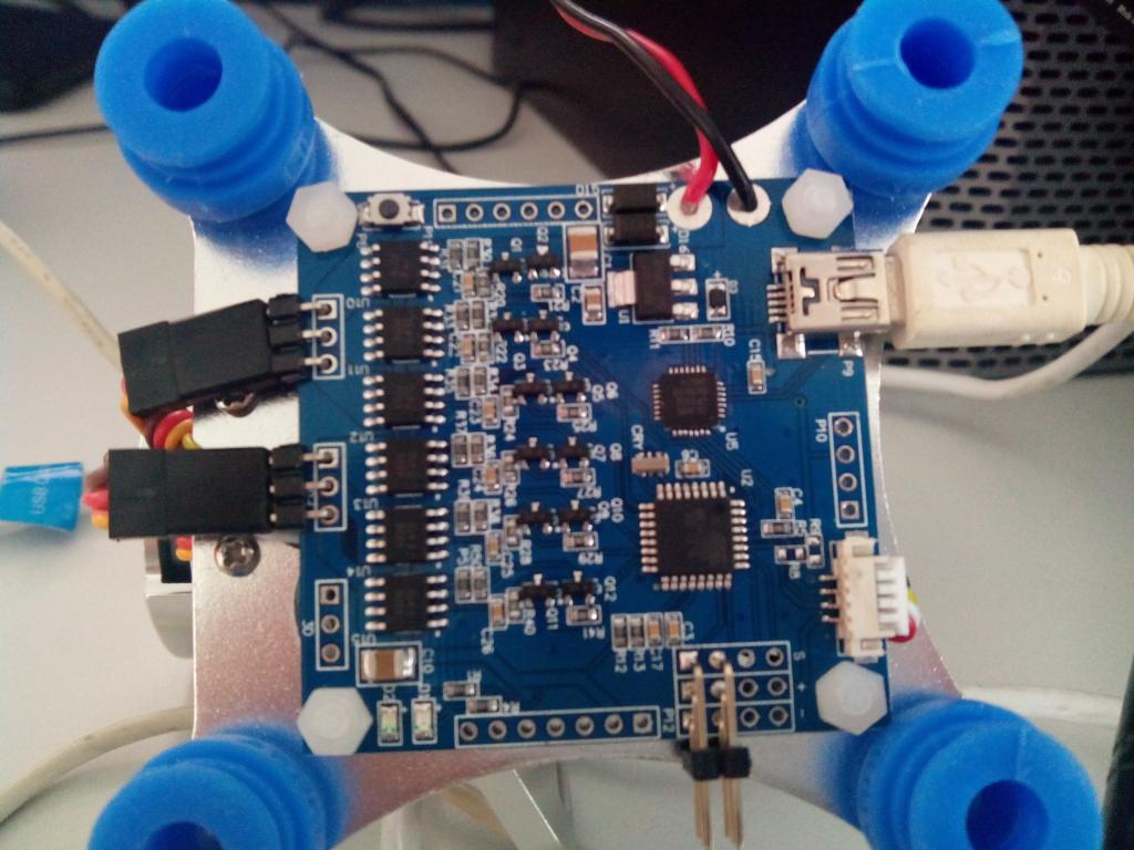

A je fakt mozny tohle napajet vic jak 12V? Na oficialni strance http://www.basecamelectronics.com/simplebgc/ je psano 7 - 21V (respektive 8 - 18V). Na druhou stranu v navodu co k tomu poslali pisou 12V pro napajeni https://dl.dropboxusercontent.com/u/67301981/Gimbal%20Printed%20Instructions.jpg. A taky to neni stejna deska, moje je prilozena dole.
Jde mi hlavne o to, jestli kdyz to reklamuju / koupim novou a pripojim to zase na 4S baterku, jestli to zase nepodrbu. Nebo jestli mam rovnou koupit jinou nekym overenou desku na 4S baterku. Moc se mi nechce davat tam stabilizator na 12V nebo to pres balancni konektor pripojovat na baterku. Blb sem si koupil rozvod z baterky na 6 ESC misto na 4, tak bych ten jeden par navic apon vyuzil pro napajeni gimbalu.
Deska BGC
Deska BGC

Riadenie sa napája z 5v. Na to je tam ten stabilizátor. Prípadne si pozri čo je to zač a zistíš max napätie. Motory sa napájajú priamo z batérie.

007ToMMaS píše:Riadenie sa napája z 5v. Na to je tam ten stabilizátor. Prípadne si pozri čo je to zač a zistíš max napätie. Motory sa napájajú priamo z batérie.
Stabilizator sem premeroval (vpravo nahore, soucastka s velkou nozickou vlevo). Dava to v pohode 5V. Deska porad jede, akorat nefunguje to pripojeni pres USB. Bud vadnej kus, nebo se odpalil prevodnik (ale to teda asi tezko kdyz zbytek jede) a jeste me napadlo jestli tam nedavaj nejakej ten fake prevodnik kterej by se mel zrusit po pripojeni k win7. Tusim sem o tom nekde cetl.

Cinani z Banggood posilaji novej kousek, ale stejnak se budu bat tam dat znovu tech 16V. Baterce asi moc neprospeje, pokud hodim gimbal jen na 3 ze 4 clanku pres balancni konektor co? Nebo je to v pohode?
